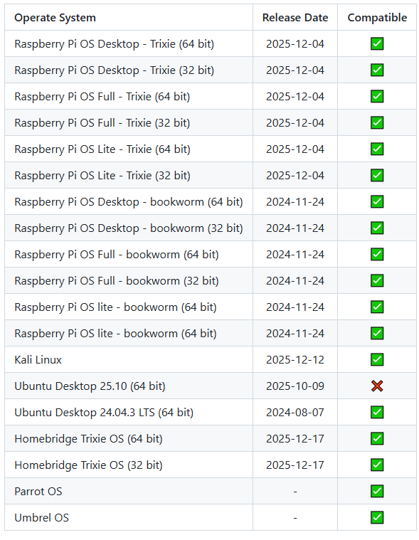

Systèmes compatibles
Systèmes validés pour le Raspberry Pi 5 :
../_images/compitable_os6.png

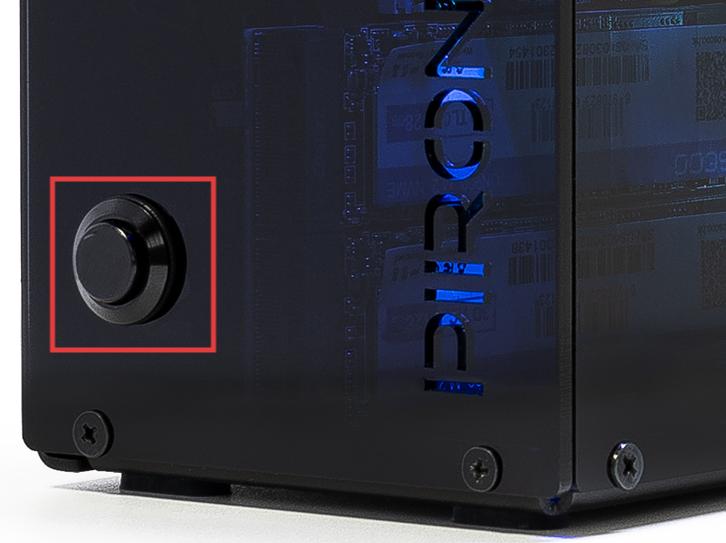

Bouton d’alimentation
Le bouton d’alimentation étend le bouton d’alimentation d’origine du Raspberry Pi 5 et se comporte de manière similaire.
../_images/power_button3.jpg
Le bouton d’alimentation ne fonctionne pas ?
  1. Tout d’abord, confirmez le comportement attendu du bouton d’alimentation :
    • Raspberry Pi OS Desktop : Appuyez deux fois rapidement sur le bouton d’alimentation pour éteindre. Maintenez enfoncé 5 secondes pour forcer un arrêt brutal. Appuyez une fois pour allumer à partir d’un état éteint.
    • Raspberry Pi OS Lite : Appuyez une fois sur le bouton d’alimentation pour éteindre. Maintenez enfoncé 5 secondes pour forcer un arrêt brutal. Appuyez une fois pour allumer.

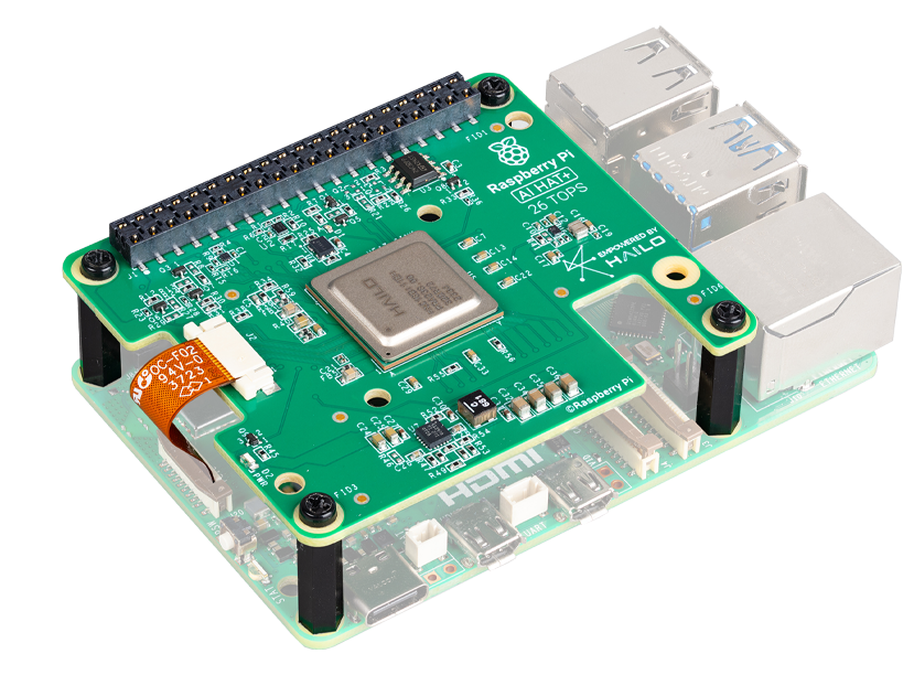

Raspberry Pi AI HAT+
Le Raspberry Pi AI HAT+ n’est pas compatible avec le Pironman 5 Pro MAX.
../_images/output33.png

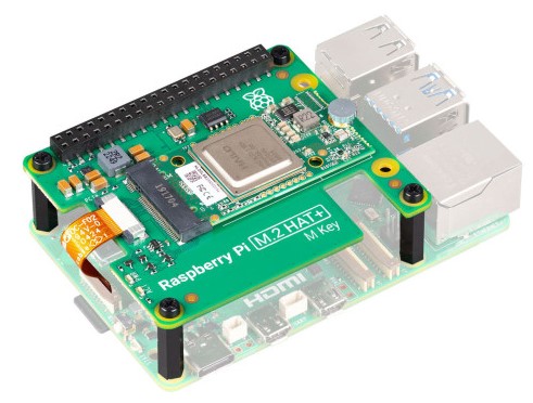

Le Raspberry Pi AI Kit combine le Raspberry Pi M.2 HAT+ et le module accélérateur AI Hailo.
../_images/output23.jpg
Vous pouvez détacher le module accélérateur AI Hailo du Raspberry Pi AI Kit et l’insérer directement dans le HAT du Pironman 5 Pro MAX.

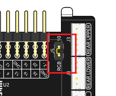

Les LEDs RGB ne fonctionnent pas ?
  1. Les deux broches sur la carte d’extension sont utilisées pour connecter les LED RGB à GPIO10. Vérifiez que le cavalier sur ces deux broches est correctement installé.
    ../_images/io_board_rgb_pin3.png

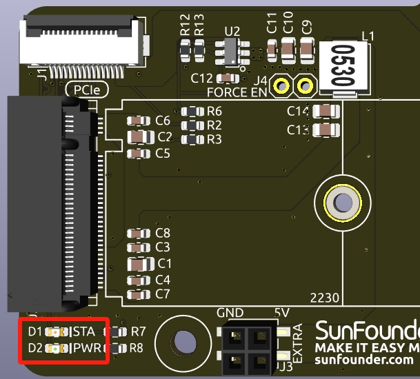

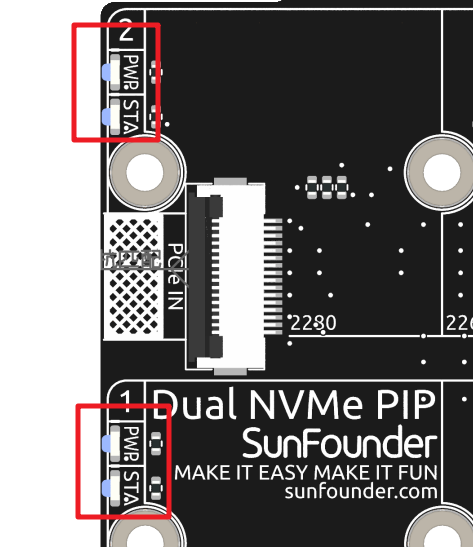

  4. Vérifiez l’état des LEDs du module NVMe PIP :
    Après avoir confirmé toutes les connexions, allumez l’appareil et observez les deux indicateurs sur le module NVMe PIP :
    • PWR LED : Doit être allumée.
    • STA LED : Doit clignoter pour indiquer un fonctionnement normal.
    ../_images/nvme_pip_leds1.png
    • Si la PWR LED est allumée mais que la STA LED ne clignote pas, le SSD NVMe n’est pas reconnu par le Raspberry Pi.

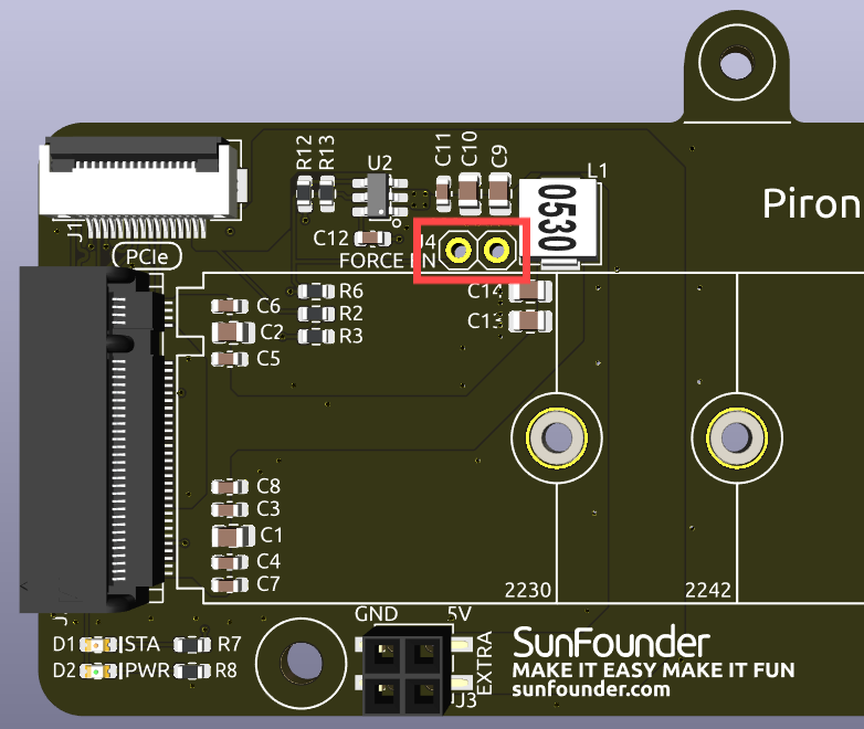

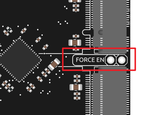

    • Si la PWR LED est éteinte, court-circuitez les broches Force Enable (J4). Si la PWR LED s’allume après le court-circuit, le problème peut provenir d’un câble FPC desserré ou d’une configuration système non prise en charge pour NVMe.
      ../_images/nvme_pip_j41.png

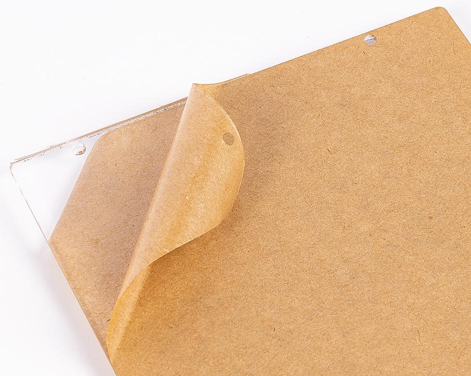

Comment retirer le film protecteur
Deux panneaux en acrylique sont inclus dans l’emballage, tous deux recouverts d’un film protecteur jaune/transparent des deux côtés pour éviter les rayures.
Le film protecteur peut être difficile à retirer. Utilisez un tournevis pour soulever délicatement un coin, puis décollez soigneusement l’intégralité du film.
