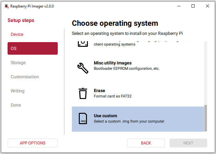

  4. Allez dans la section Système d’exploitation, descendez en bas et sélectionnez Utiliser un système personnalisé.
    ../../_images/imager_use_custom3.png

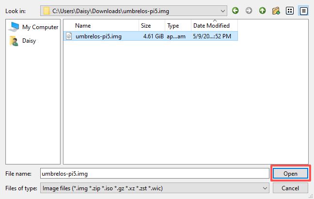

  5. Sélectionnez le fichier image Umbrel OS que vous avez téléchargé et extrait précédemment, puis cliquez sur Ouvrir.
    ../../_images/umbrel_choose_umbrel3.png

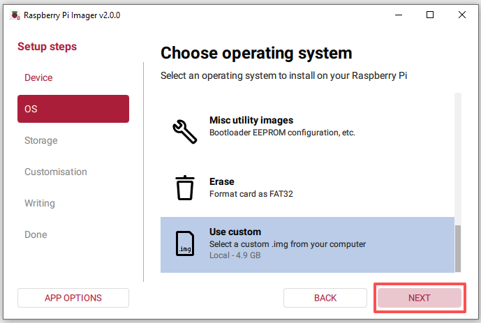

  6. Cliquez sur Suivant pour continuer.
    ../../_images/imager_custom_next3.png

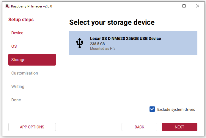

  7. Dans la section Stockage, sélectionnez votre SSD NVMe. Assurez-vous de choisir le SSD NVMe et non un autre disque de votre ordinateur.
    ../../_images/nvme_storage3.png

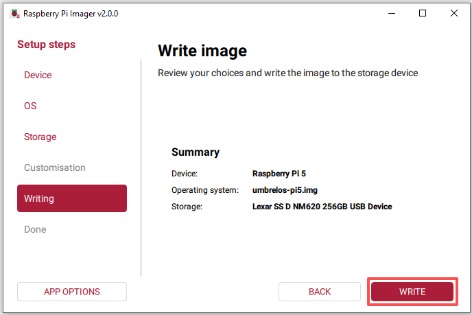

  8. Vérifiez attentivement tous les paramètres, puis cliquez sur ÉCRIRE.
    ../../_images/imager_write_umbrel3.png

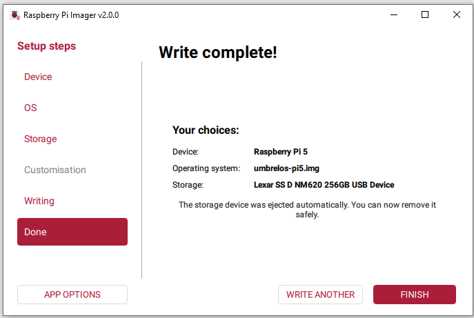

  10. Lorsque le message « Écriture réussie » apparaît, l’image a été écrite et vérifiée avec succès.
    ../../_images/imager_umbrel_finish3.png
