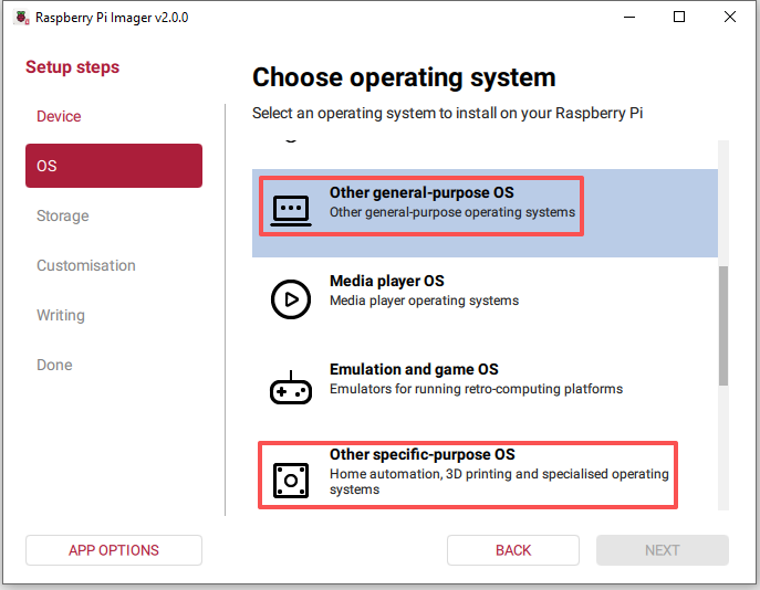

  2. Allez dans la section Système d’exploitation, descendez en bas de la page et sélectionnez votre système d’exploitation.
    • Pour Ubuntu, cliquez sur Autres systèmes d’exploitation généralistesUbuntu, puis sélectionnez Ubuntu Desktop 24.04 LTS (64-bit) ou Ubuntu Server 24.04 LTS (64-bit).
    • Pour Kali Linux et Homebridge, cliquez sur Autres systèmes d’exploitation spécifiques, puis sélectionnez le système correspondant.
    Avertissement
    Quel que soit le système choisi, veillez à sélectionner une version 64 bits. Sur un système 32 bits, certains paquets ne sont disponibles que pour aarch64 (64 bits), et certaines fonctionnalités risquent de ne pas s’installer ou de ne pas fonctionner correctement.
    ../../_images/imager_other_os3.png

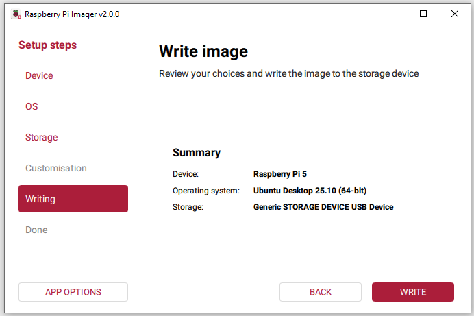

  3. Dans la section Stockage, sélectionnez votre SSD NVMe.
    ../../_images/nvme_storage3.png
  4. Cliquez sur SUIVANT.
    • Pour les systèmes qui ne peuvent pas être configurés à l’avance, cliquer sur SUIVANT ignorera l’étape de Personnalisation et passera directement à Écriture, où le système d’exploitation est écrit sur la carte microSD.
    • Pour les systèmes qui prennent en charge la pré-configuration, suivez les étapes de Personnalisation pour configurer des options telles que Nom d’hôte, WiFi et Activer SSH.
    ../../_images/imager_write_other_os3.png
  5. Lorsque la fenêtre contextuelle « Écriture réussie » apparaît, l’image a été entièrement écrite et vérifiée. Vous pouvez maintenant retirer la carte microSD en toute sécurité et l’utiliser pour démarrer votre Raspberry Pi.
