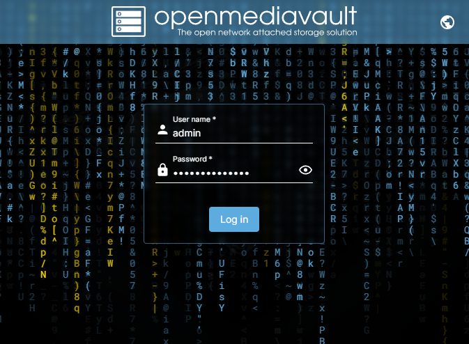

3. Accéder à OpenMediaVault
Entrez l’URL suivante dans votre navigateur pour accéder à OpenMediaVault :
http://raspberrypi.local
Si vous ne pouvez pas accéder à l’URL ci-dessus, essayez d’utiliser l’adresse IP à la place, par exemple, http://192.168.1.100.
Vous verrez une page de connexion, connectez-vous en utilisant le nom d’utilisateur et le mot de passe par défaut. Le nom d’utilisateur par défaut est admin et le mot de passe est openmediavault.
../../_images/omv-login3.png

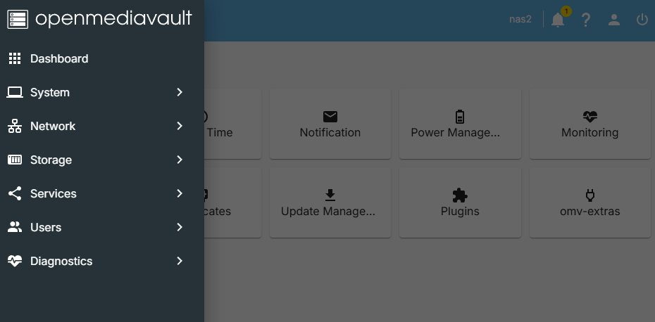

Après vous être connecté, vous verrez l’interface principale d’OpenMediaVault.
../../_images/omv-main3.png
Vous avez maintenant installé et accédé avec succès à OpenMediaVault, vous pouvez commencer à configurer et gérer votre stockage.

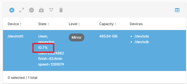

  1. Une fois la configuration RAID terminée, vous devez attendre que l’état du RAID soit à 100%.
../../_images/omv-raid-83.png
  1. Une fois la configuration RAID terminée, vos disques durs sont maintenant en configuration RAID 0 ou RAID 1, et vous pouvez les utiliser comme un seul périphérique de stockage.

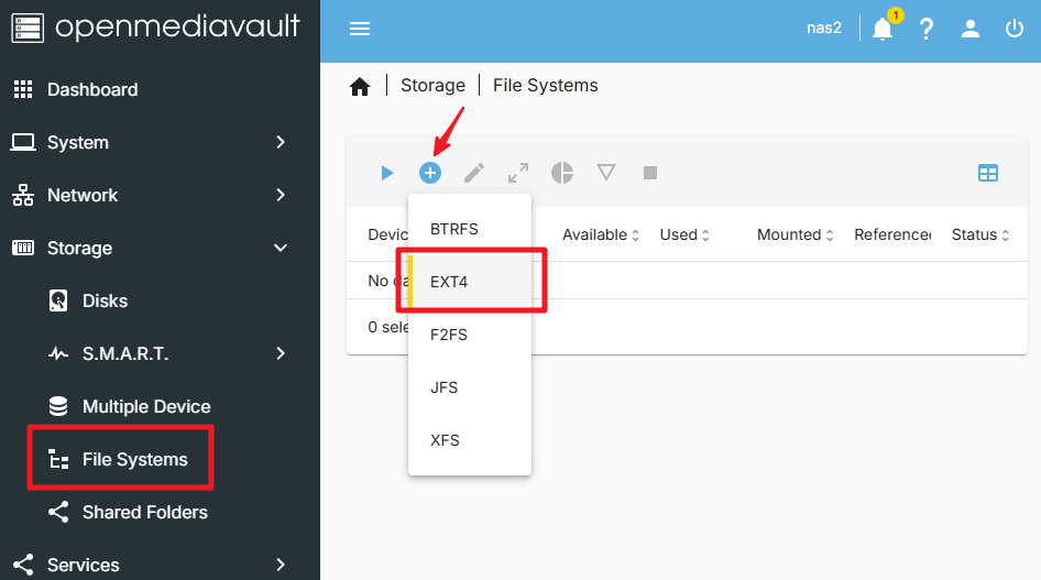

  1. Dans la barre latérale, cliquez sur l’option File System. Créez et montez un système de fichiers. Choisissez ext4 comme type de système de fichiers.
../../_images/omv-mount3.png

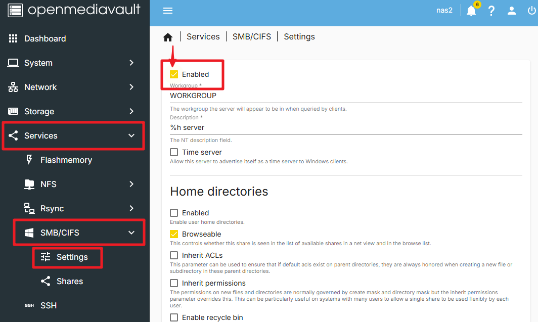

9. Configurer le service SMB
  1. Sur la page Services, trouvez l’onglet SMB/CIFS > Setting. Cochez l’option Enable. Cliquez ensuite sur le bouton Save.
../../_images/omv-smb-13.png
