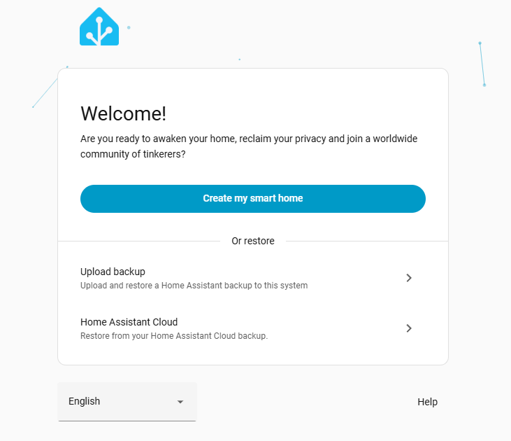

Maintenant, vous pouvez ouvrir le navigateur de votre ordinateur et entrer : http://<Adresse de votre Raspberry Pi>:8123 pour accéder à Home Assistant.
../../_images/ha_welcome.png

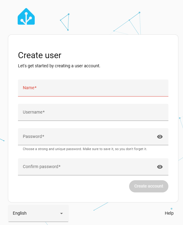

Sélectionnez CREATE MY SMART HOME, puis créez votre compte.
../../_images/ha_onboarding.png

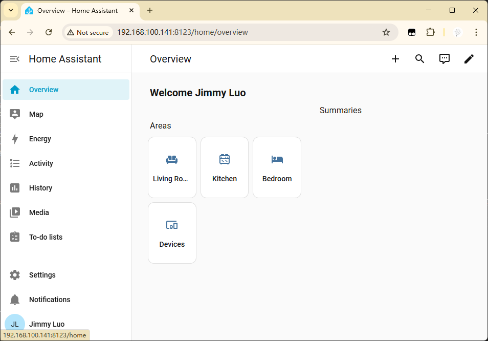

Suivez les invites pour choisir votre emplacement et d’autres configurations. Une fois terminé, vous accéderez au tableau de bord de Home Assistant.
../../_images/ha_overview.png
