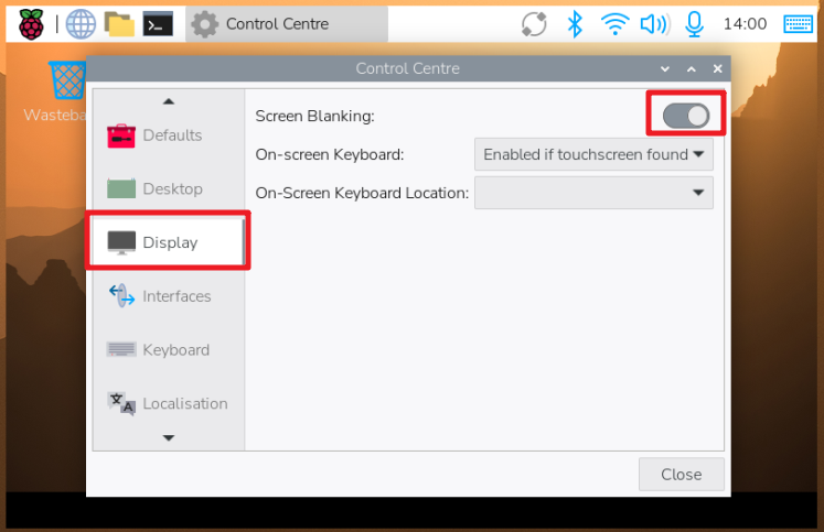

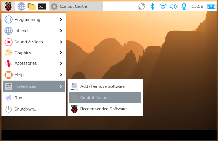

  1. Cliquez sur Menu -> Préférences dans le coin inférieur gauche de l’écran, puis trouvez et ouvrez le Centre de contrôle.
    ../../_images/sleep_screen1.png
  2. Dans l’interface du Centre de contrôle, cliquez pour accéder aux paramètres Affichage.
  3. Localisez l’option Mise en veille de l’écran et activez-la.
    ../../_images/sleep_screen2.png

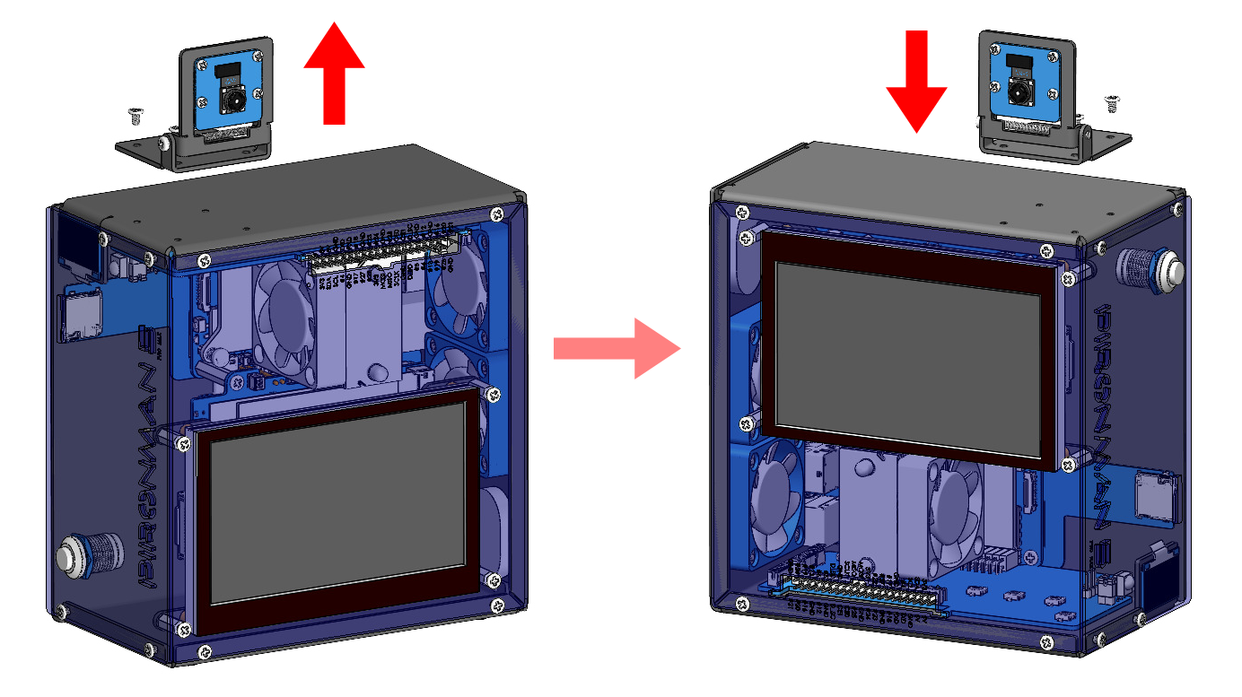

  1. Préparation physique
    Retirez la caméra du Pironman 5 Pro MAX, retournez l’ensemble de l’unité, et réinstallez la caméra. L’installation doit être symétrique par rapport à son orientation d’origine.

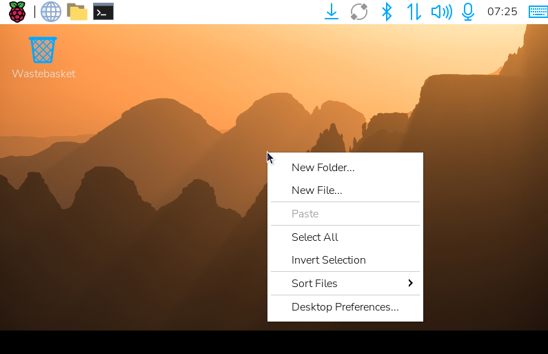

    Allumez l’appareil. Sur l’écran tactile, effectuez un appui long sur le bureau pour faire apparaître le menu et sélectionnez Préférences du bureau.

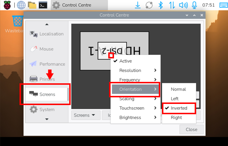

    Faites défiler vers le bas pour trouver l’option Écrans, puis effectuez un appui long sur l’indicateur d’écran dans l’affichage. Sélectionnez Orientation → Inversée.

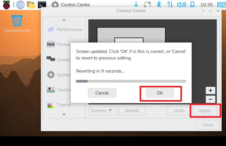

    Appliquez, la fenêtre de mise à jour affichera l’écran, vous devez cliquer sur OK pour confirmer.
