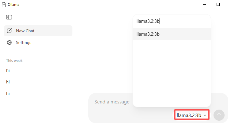

  2. Ouvrez l’application Ollama, allez dans le Sélecteur de modèles et utilisez la barre de recherche pour trouver un modèle. Par exemple, tapez llama3.2:3b (un modèle petit et léger pour commencer).

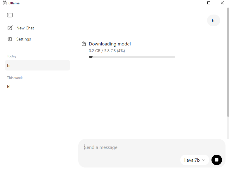

  3. Une fois le téléchargement terminé, tapez quelque chose de simple comme « Hi » dans la fenêtre de chat, Ollama commencera automatiquement à le télécharger lors de la première utilisation.
