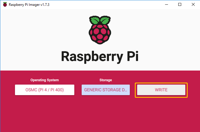

このセクションでは、Micro SDカードにOSMCイメージをインストールする方法を学びます。従来はEtcherやWin32ディスクイメージャーなどの書き込みツールが使用されていましたが、Raspberry PiはRaspberry Pi Imagerを開発し、イメージとツールが一体となったもので、イメージのインストールが簡単になりました。

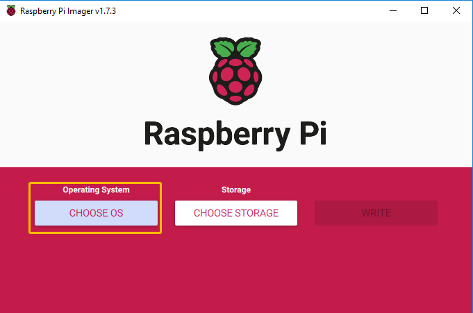

  1. Raspberry Pi Imager がない場合はダウンロードしてください。

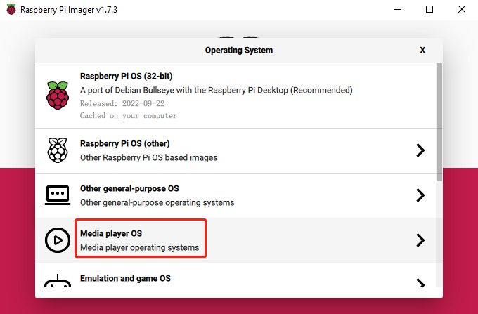

  2. Raspberry Pi Imagerを開き、 CHOOSE OS をクリックします。
    ../_images/kodi1.png

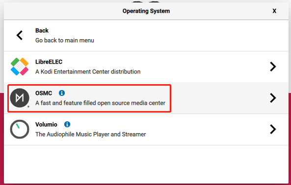

  3. Media player OS ボタンをクリックします。このボタンをクリックすると、Kodi用の2つのイメージが表示されます。
    ../_images/kodi2.png
  4. ここでは OSMC を選択します。
    ../_images/kodi6.png

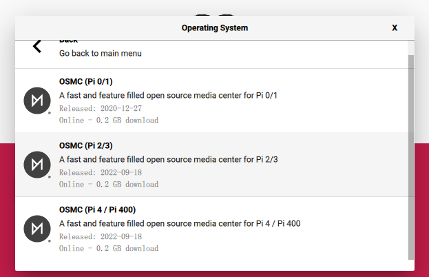

  5. Raspberry Pi 0/1、2/3、4/400のバージョンが提供されていますので、適切なバージョンを選択してください。
    ../_images/kodi7.png
  6. 適切なドライブを選択した後、書き込みをクリックします。
    ../_images/kodi8.png

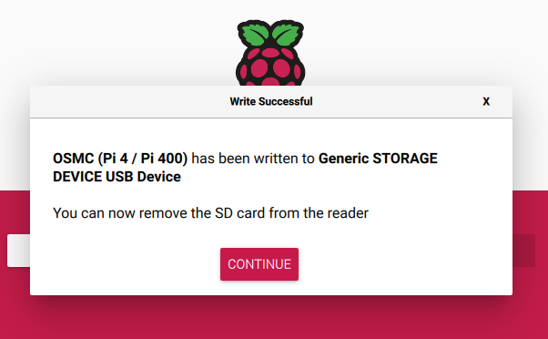

  7. インストール完了のメッセージが表示されたら、Micro SDカードを取り出してください。
    ../_images/kodi9.png

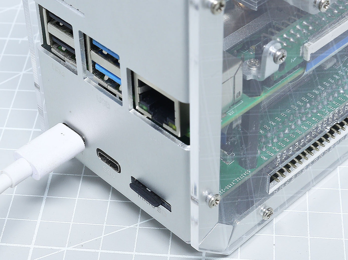

  1. Micro SDカードを取り出し、Pironのカードスロットに挿入します。
    ../_images/connect_power.jpg
  2. HDMIケーブルでディスプレイをPironmanに接続し、電源スイッチで電源を入れます。

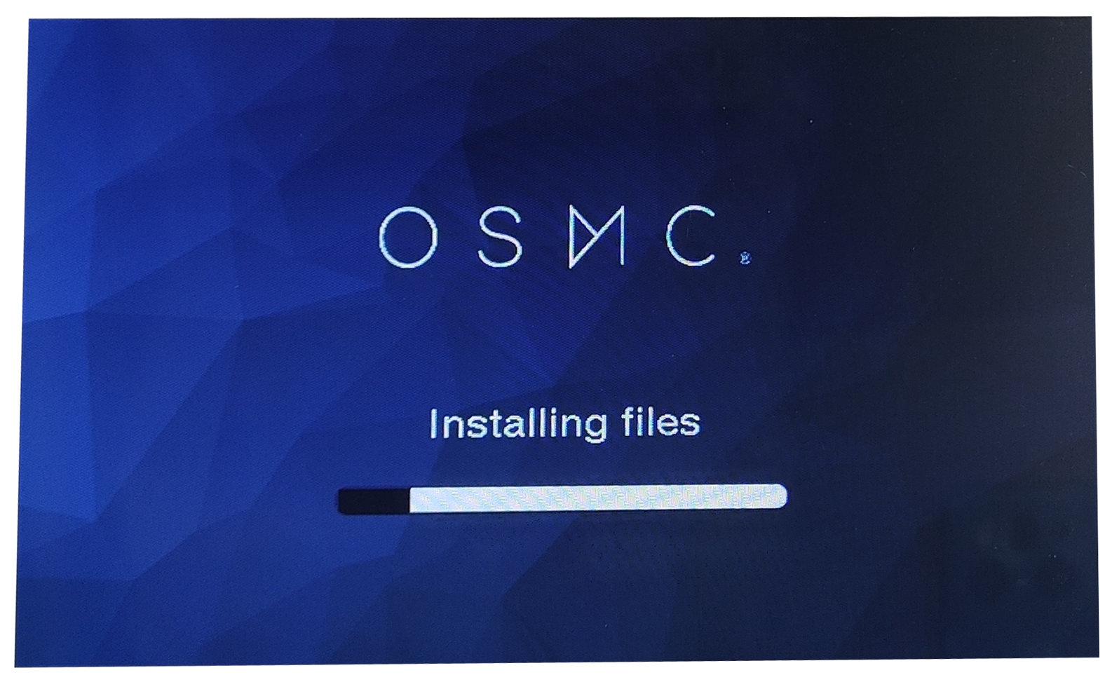

  3. OSMCを初めて起動すると、次の画面が表示されます。OSMCのセットアップガイドを続ける前に、セットアッププロセスが完了するのを待ってください。

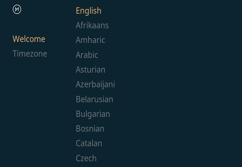

  5. 再起動すると、言語を選択するように求められる設定ページが表示されます。OSMCの言語を選択した後、 Yes を選択してセットアップを続けてください。
    ../_images/kodi11.png

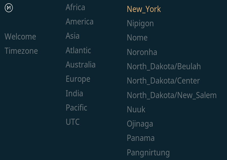

  6. 次に、タイムゾーンを選択するように求められます。正しい時間を確保するために、住んでいる場所の関連するタイムゾーンを選択してください。
    ../_images/kodi12.png

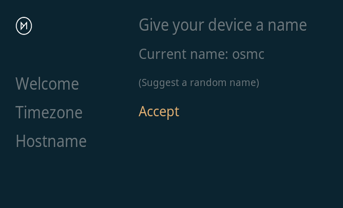

  7. ここで、デバイスの名前を変更するかどうかを尋ねられます。デフォルトのデバイス名は osmc ですが、別の名前に変更することをおすすめします。
    ../_images/kodi13.png

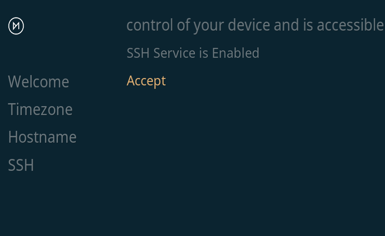

  8. このセクションでは、SSHサービスを無効または有効にすることができます。OSMCのセットアップツールはデフォルトでSSHを有効にします。インストールを続けるには、 Accept をクリックしてください。
    ../_images/kodi14.png

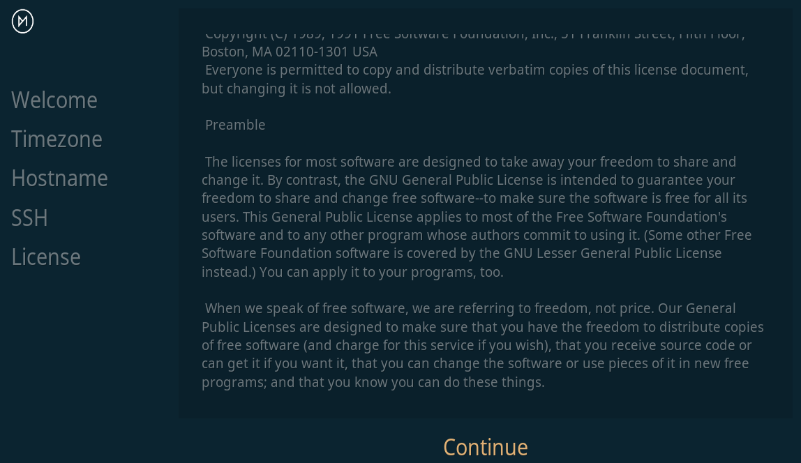

  9. このステップでは、OSMCおよびKodiの利用規約に同意するように求められます。ライセンスを読んで同意した後、 Continue オプションを選択してください。
    ../_images/kodi15.png

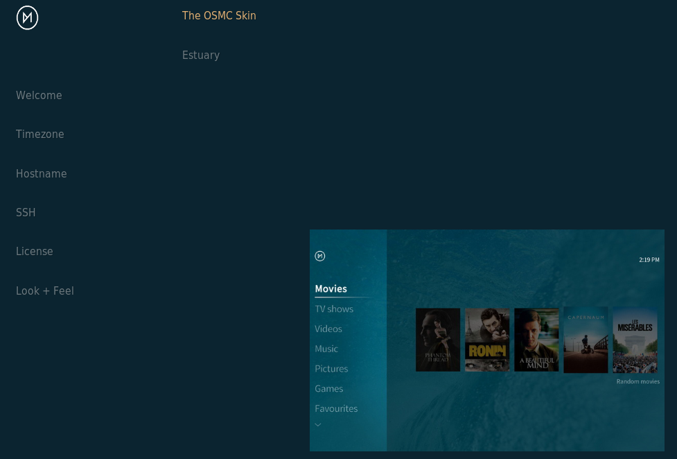

  10. 好みのテーマを選択します。このガイドでは、デフォルトの OSMC テーマを使用します。
    ../_images/kodi19.png

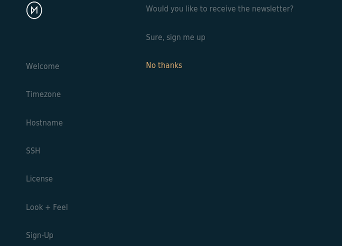

  11. ここで、OSMCのニュースレターにサインアップするかどうかを尋ねられます。このガイドでは、 No thanks オプションを使用して続けます。

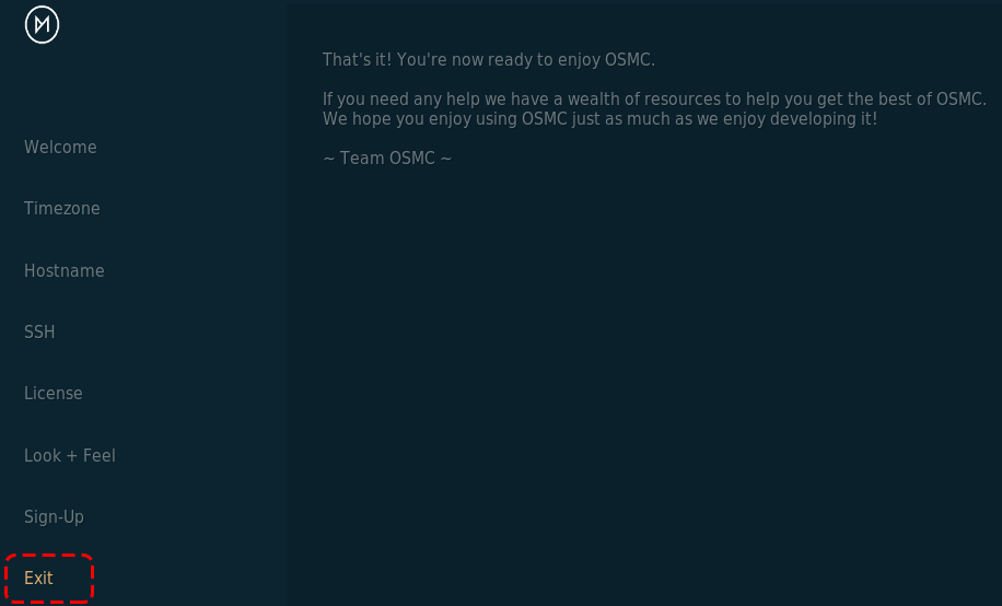

  12. この時点で、Raspberry Pi上のOSMCの初期設定プロセスを完了しました。 Exit オプションを選択することで、Kodiのメイン画面に移動できます。
    ../_images/kodi21.png

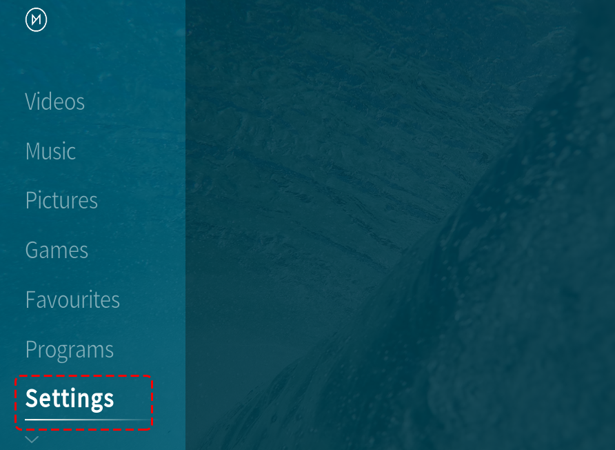

  1. Settings オプションに移動します。
    ../_images/kodi22.png

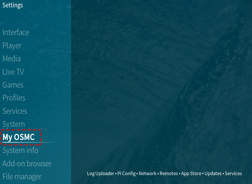

  2. 次に、 My OSMC メニューに進みます。
    ../_images/kodi16.png

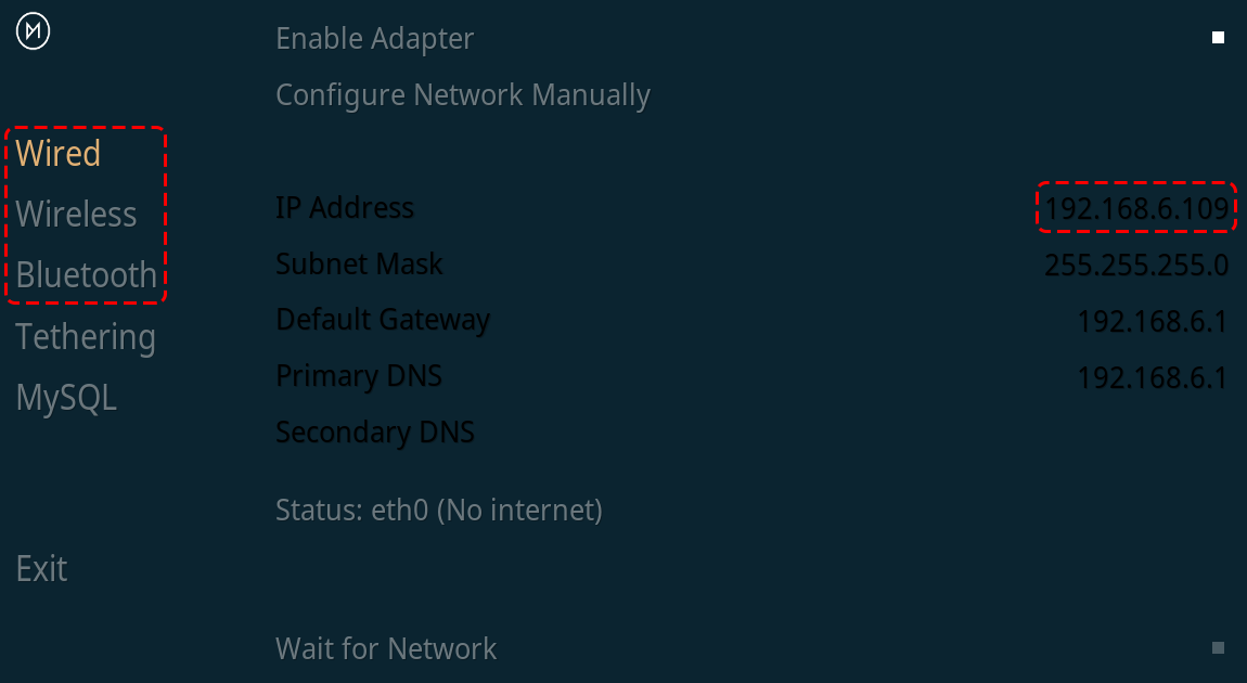

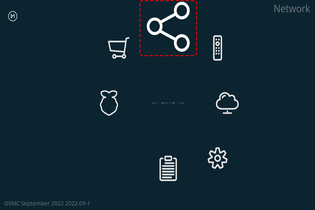

  3. Network を選択します。このメニューには、Raspberry PiのOSMCを設定するのに役立つ他のオプションも含まれています。
    ../_images/kodi17.png
  4. このオプションでWIFIを設定することができます。また、ネットワークケーブルを接続するだけで、接続に関する情報が表示され、後でOSMCにリモートでアクセスするためにこのIPアドレスを覚えておく必要があります。
    ../_images/kodi24.png

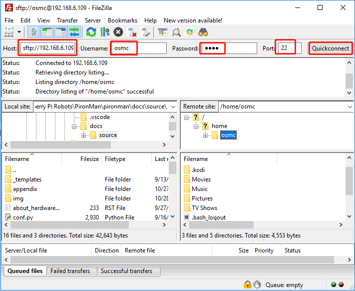

簡単さを重視して、FileZillaを使用したSFTPのみに焦点を当てます。これは、OSMCに追加の変更を加えずに(SSHが有効になっている必要があります)すべての三つのプラットフォーム(Windows、macOS、Linux)ですぐに動作します。
FileZillaを初めて開くと、ホスト、ユーザー名、パスワードを提供する必要があります。
  • ホスト: sftp://あなたのosmcのipアドレス
  • ユーザー名: osmc
  • パスワード: osmc (または指定されたパスワード)
  • ポート: デフォルトのSSHポート22を使用する場合は空白のままにできます。
これらを入力したら、接続を確立するためにクイック接続ボタンをクリックします。

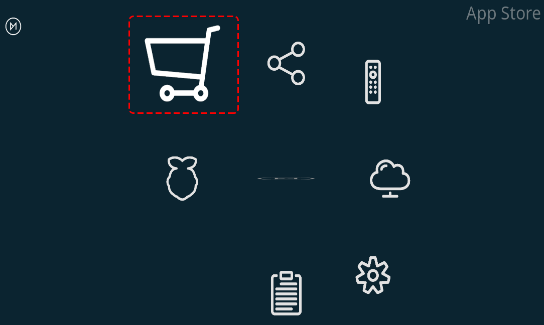

  1. My OSMC メニューページに移動し、 App Store アイコンを選択します。
    ../_images/kodi28.png

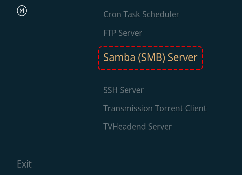

  2. Samba (SMB) Server を選択します。
    ../_images/kodi29.png

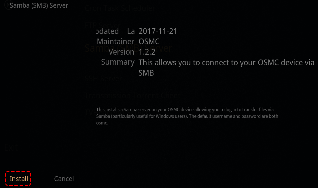

  3. Install を選択します。
    ../_images/kodi30.png

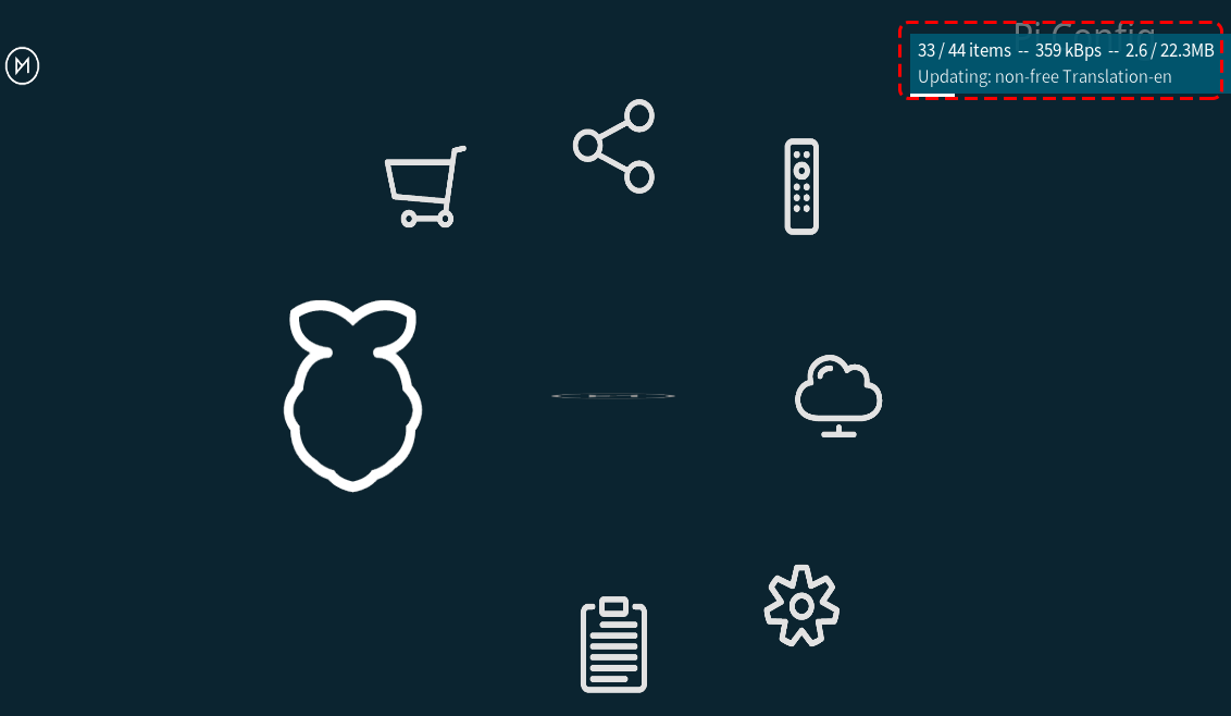

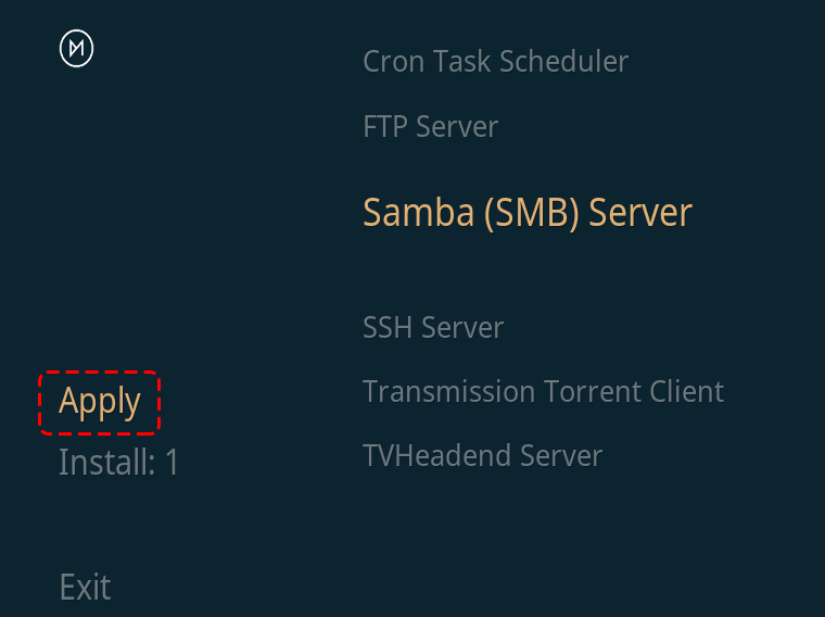

  4. SMBサーバーのインストールを開始するために Apply を選択します。
    ../_images/kodi31.png
  5. 右上隅にポップアップが表示され、インストールを促します。インストールが完了すると、自分のコンピューターからRaspberry Piのファイルにアクセスできるようになります。
    ../_images/kodi32.png

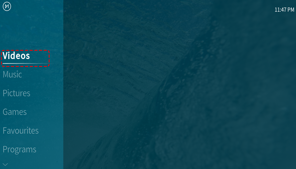

  1. まず、 Video メニューに移動します。
    ../_images/kodi45.png

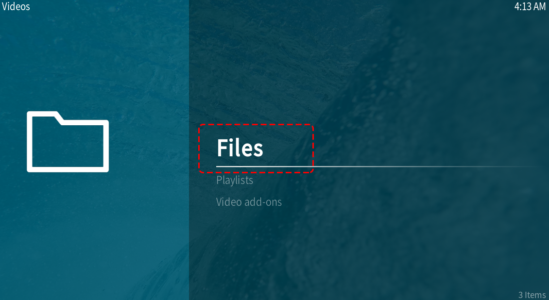

  2. 次に、 Files サブメニューを選択します。このサブメニューでは、インポート済みのフォルダを閲覧するか、追加のフォルダを追加することができます。

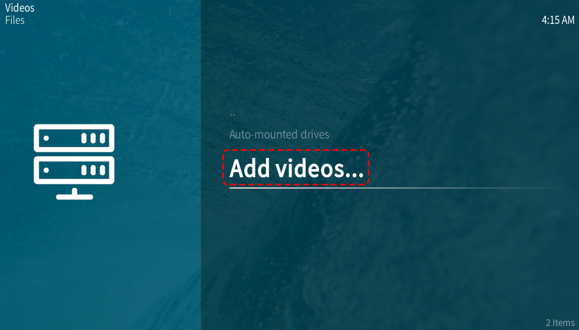

  3. 次に、 Add video.. オプションを選択します。このオプションでは、OSMCのKodiがライブラリにスキャンするためのフォルダを追加します。
    ../_images/kodi39.png

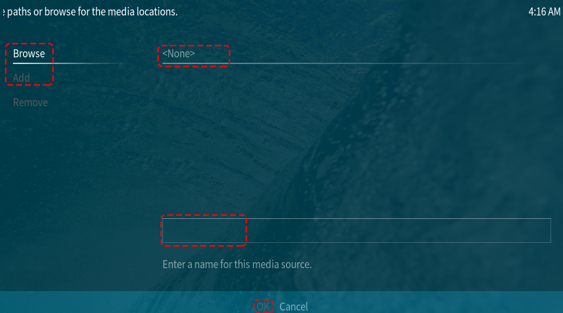

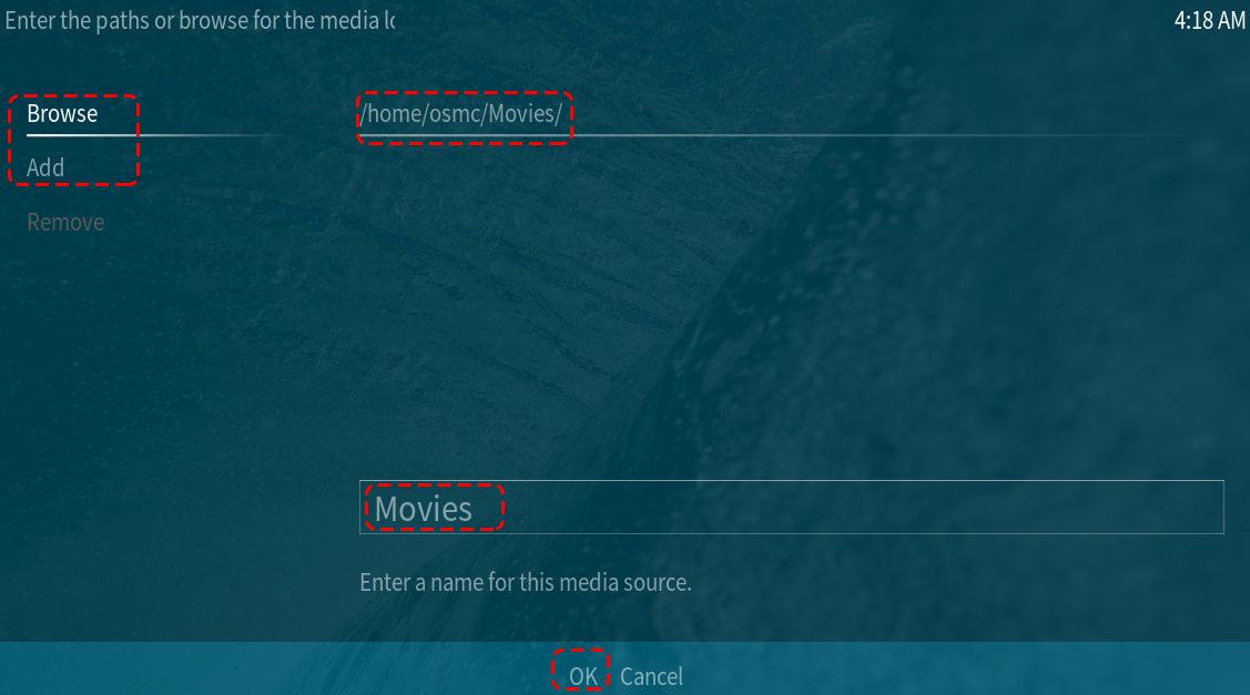

  4. このメニューでは、 Browse または Add オプションを選択する必要があります。
    ../_images/kodi40.png
    • Browse オプションは、OSMCのファイルブラウザを使用してフォルダを検索することができます。
    • Add オプションを使用すると、ディレクトリへのパスを手動で入力できます。
    • どちらの方法を選択しても、テレビ番組や映画が格納されているフォルダを選択して、 OK をクリックします。
    • 映画とテレビ番組は別々のフォルダに分けて保存してください。
    • 同じフォルダに含まれている場合、Kodiのスクレイパはそれらを区別することができません。
      ../_images/kodi41.png

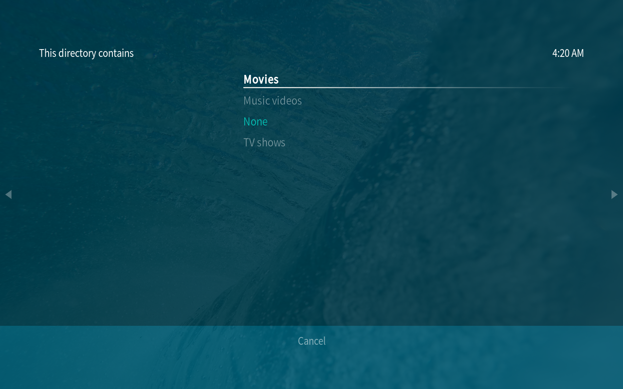

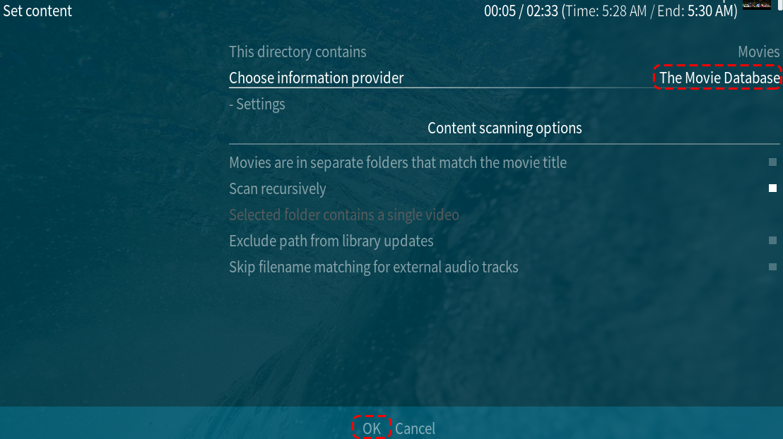

  5. OSMCはビデオを3つのカテゴリー、 MoviesMusic VideosTV Shows に分けます。あなたのビデオに最も関連するオプションを選択します。選択するオプションによって、OSMCがビデオから情報を取得する方法が変わります。
    ../_images/kodi43.png
  6. メディアの種類を選択した後、 OK を選択できます。OSMCはライブラリをスクレイプするために使用される信頼できる 情報提供者 を自動的に選択します。
    ../_images/kodi44.png

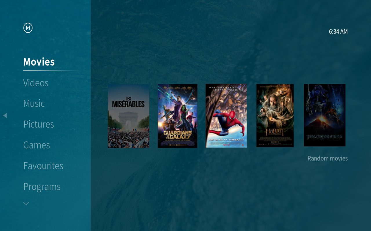

    OSMCはあなたのビデオをスキャンし、インターネット上のデータベースでその名前を検索します。このスキャンにより、ポスターや俳優、メッセージ、ビデオに関するその他の興味深い情報を取得することができます。
    OKを選択した後、スクレイピングプロセスが自動的に開始されるはずです。OSMCのインターフェースに映画やテレビ番組が追加されたことが確認できるでしょう。

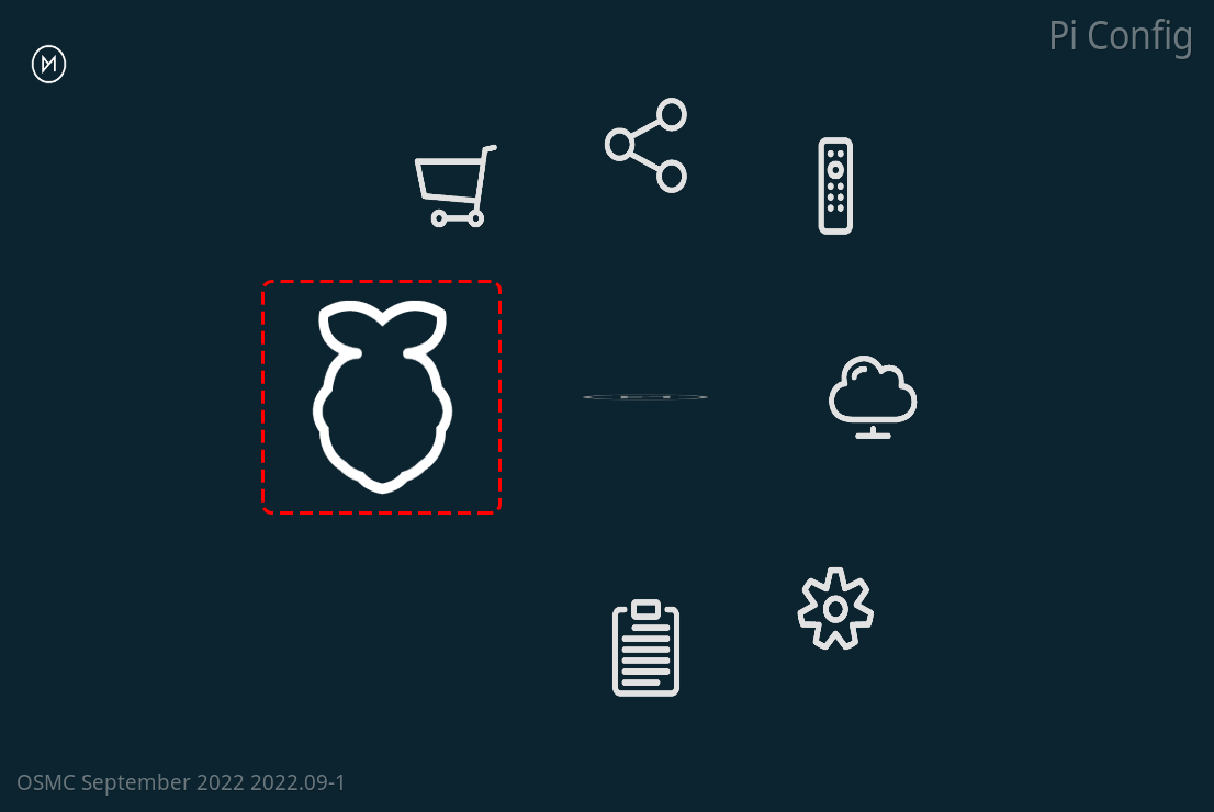

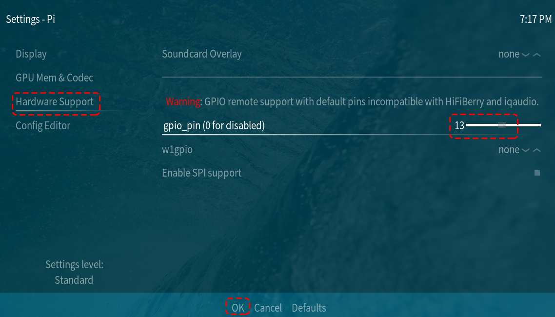

  1. Settings -> My OSMC メニューに移動し、 Raspberry Pi アイコンを選択します。
    ../_images/kodi23.png
  2. Hardware Support を選択し、 gpio_pin に13と入力します。
    ../_images/kodi25.png
    設定が完了すると、この設定を有効にするために再起動するように求められます。

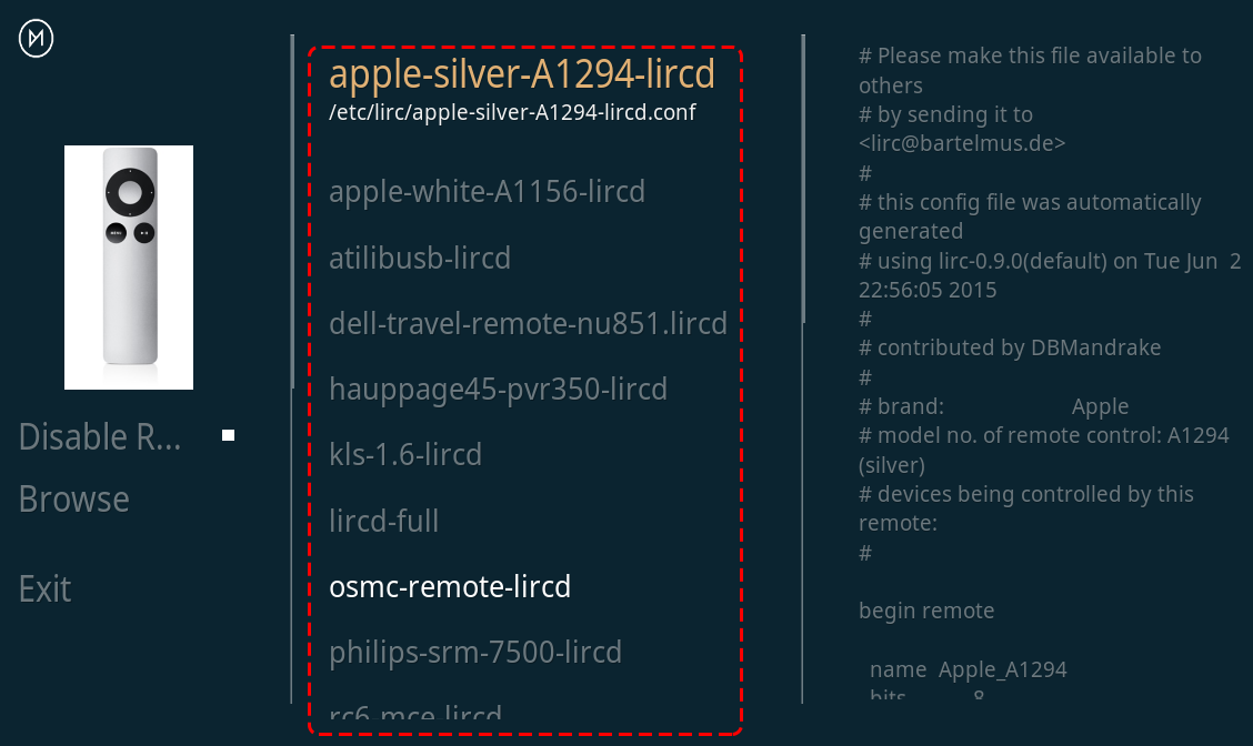

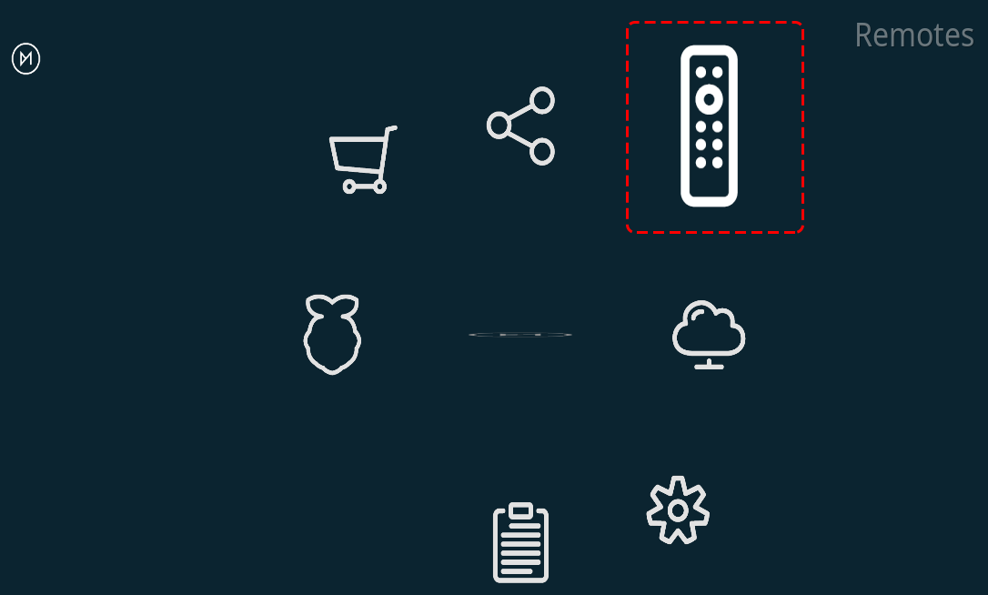

2. リモートコントロールを選択する
  1. Kodiは多種多様なリモートをサポートしているため、それらを設定するための指示に従うことができます。 My OSMC メニューに戻り、 Remotes アイコンを選択して設定ページに進みます。
    ../_images/kodi26.png
  2. リストから使用しているリモートのブランドを選択します。
    ../_images/kodi27.png

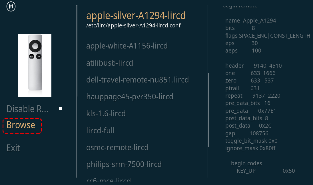

  8. これで、OSMCに戻って、 Settings -> My OSMC -> Remotes をクリックします。
    ../_images/kodi_remote2.png

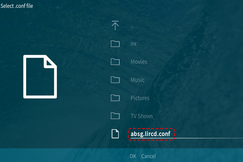

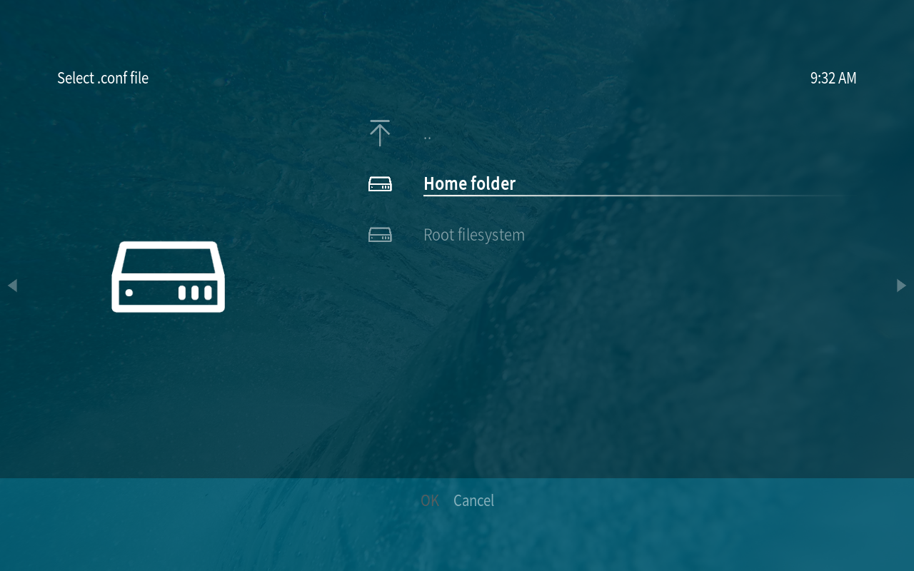

  9. Browseを使用してHomeフォルダの下にある.confファイルを選択します。
    ../_images/kodi_remote4.png
  10. 一度選択すると、OKを押して選択し、変更を確認します。
    ../_images/kodi_remote3.png
