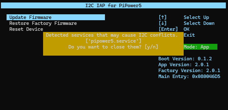

4. 如果提示则停止服务
运行 pipower5_update_tools 时,可能会提示您停止 pipower5.service。按 Y 停止服务。

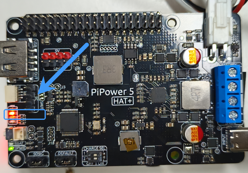

6. 验证 BOOT 模式
成功进入 BOOT 模式后,PiPower5 上的**中间两个 LED** 将交替闪烁,表示 BOOT 模式已激活。

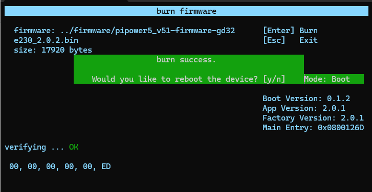

8. 完成更新
刷写完成后,选择 Restart。 PiPower5 将重新启动并运行新固件。

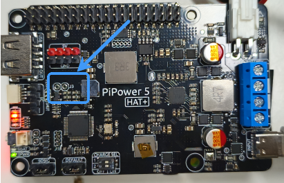

强制 BOOT 模式
如果无法正常进入 BOOT 模式,可以强制进入:
  1. 关闭 PiPower5 电源。
  2. 短接 Boot 1 引脚
  3. 给设备通电。
PiPower5 将直接以 BOOT 模式启动。

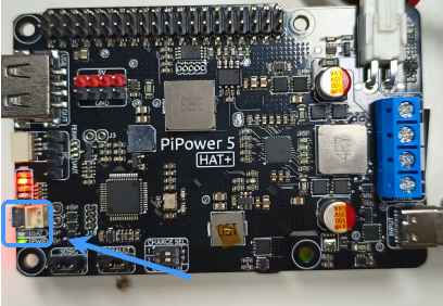

_images/upd_frw_7.png
要退出 BOOT 模式,按住电源按钮两秒钟。 PiPower5 将重新启动进入正常模式。
