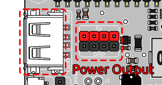

对于其他设备,您可以通过以下方式供电:
  • USB-A 输出端口
  • USB-A 端口旁的 5V/GND 引脚
_images/power_output.png

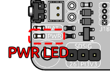

按一次电源按钮以开启 PiPower 5。开机时:
  • PWR LED 亮起
  • 连接的设备开始从 PiPower 5 接收电源
_images/pwr_led.png

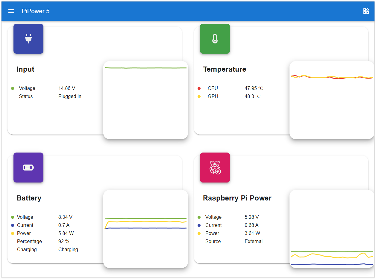

打开 Web 仪表板
安装完成后,在浏览器中打开仪表板:
http://<raspberry-pi-ip>:34001
仪表板允许您:
  • 查看电池百分比
  • 监控充电状态
  • 检查电压和电流
  • 配置关机百分比
  • 管理通知
_images/web_dashboard.png

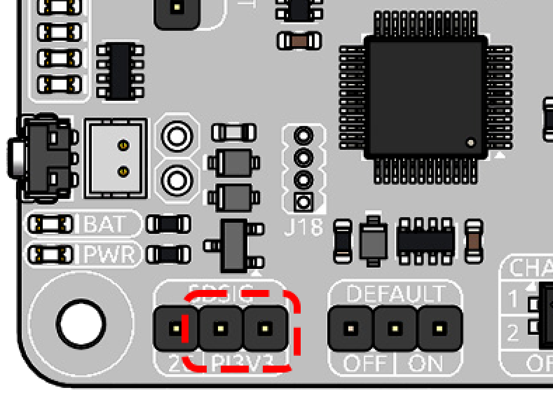

  1. 如果您使用的是 Raspberry Pi 4 或 5
    • 确保 PiPower 5 上的 SDSIG 跳线连接到 PI3V3
      _images/safe_shutdown_3v3.png

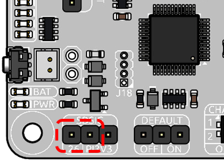

  2. 如果您使用的是 Raspberry Pi 3 或更早版本:
    • 将 PiPower 5 上的 SDSIG 跳线设置为 GPIO26
      _images/safe_shutdown_io26.png
