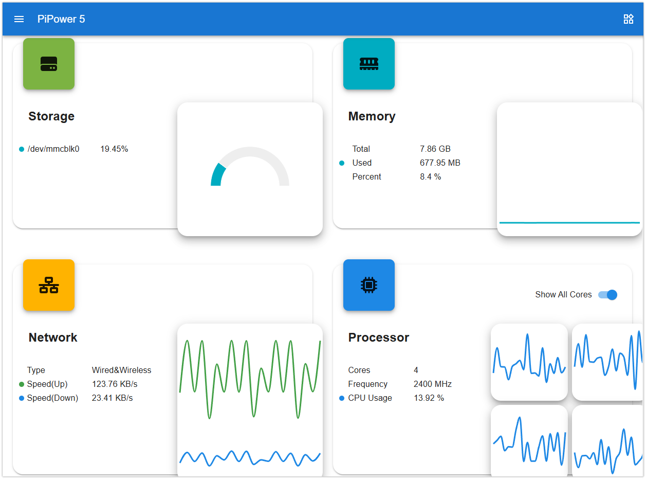

Web 仪表板
PiPower 5 工具包含一个内置的 Web 仪表板,用于监控和配置。
从浏览器访问仪表板:
http://<raspberry-pi-ip>:34001
仪表板功能包括:
  • 电池百分比监控
  • 充电状态监控
  • 输入和输出电压监控
  • 电流监控
  • 关机百分比配置
  • 通知管理
  • Raspberry Pi 设备信息
_images/web_dashboard.png _images/web_dashboard_2.png

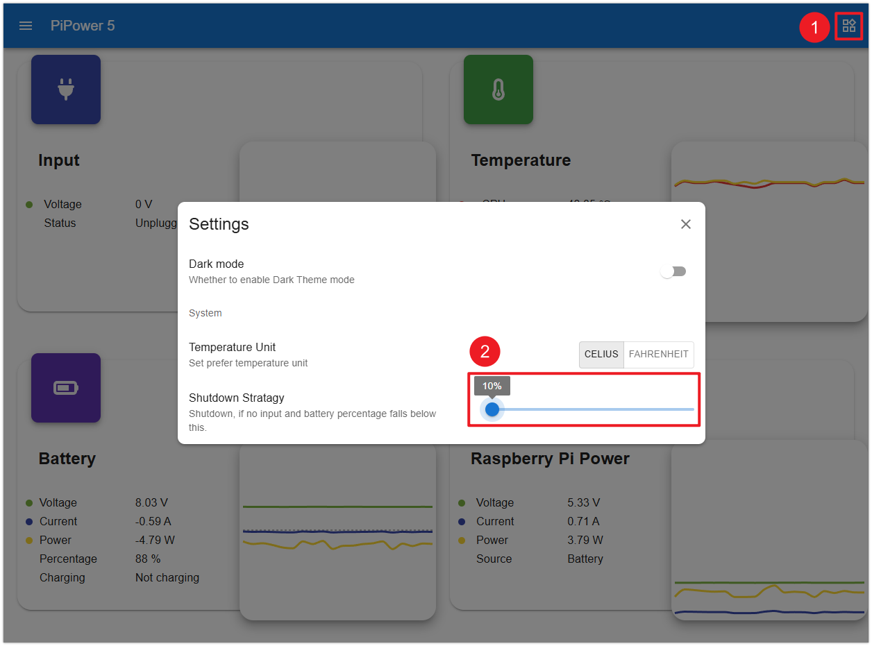

您也可以直接从仪表板配置关机百分比:
_images/web_dashboard_3.png

配置关机百分比
您可以配置触发自动关机的电池百分比。
示例:
pipower5 -sp 30
这将关机阈值设置为 30%。
然后使用以下命令使配置更改生效。
sudo systemctl restart pipower5.service
当电池电量低于 30% 时,PiPower 5 将通知 Raspberry Pi 关机并自动断开电源。
