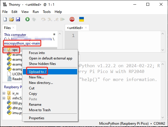

  2. Después de descargar y descomprimir, sube la carpeta spc a tu Raspberry Pi Pico o placa ESP32. Se recomienda utilizar Thonny para este propósito.
    _images/micropython_upload.png
  3. Una vez cargado, puedes ejecutar algunos ejemplos desde la carpeta micropython_spc-main para ver los efectos:
