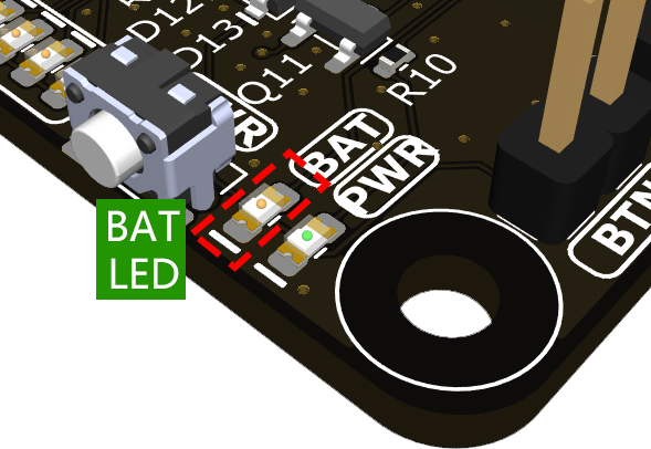

  5. LED de PWR: LED de estado de salida, se ilumina cuando la salida está activada.
  6. LED de BAT: El LED iluminado indica que la batería está suministrando energía. En este momento, debes monitorear el nivel de la batería para evitar daños por sobre-descarga.

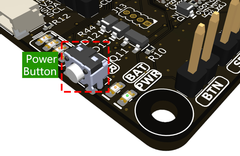

  7. Botón de Encendido: Botón de encendido integrado para controlar la energía de la placa:
  • Presión corta: Activa la salida.
  • Mantén presionado durante 2 segundos, hasta que se iluminen los dos LEDs de batería del medio, luego suelta: Envía una solicitud de apagado a través de I2C.
  • Sigue presionando por más de 5 segundos: Apaga directamente la salida.

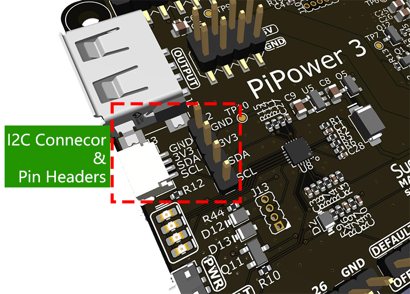

  2. Conector I2C: Terminal SH1.0 4P, compatible con qwIIC y STEMMA QT.
  3. Pines I2C: 1x4P encabezados de 2.54 pines.

Botón de Encendido
_images/power_button.jpg

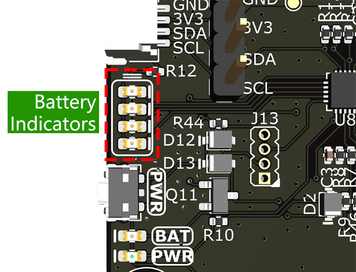

Indicadores de Batería
Cuatro LEDs integrados indican el nivel de la batería y el estado de carga. Ten en cuenta que, si se está cargando durante el apagado, la luz del indicador seguirá mostrando el estado de carga hasta que la carga esté completa.
_images/battery_indicator.jpg
  • 4 LEDs iluminados: Batería >80%
  • 3 LEDs iluminados: 60%< Batería <80%
  • 2 LEDs iluminados: 40%< Batería <60%
  • 1 LED iluminado: 20%< Batería <40%
  • Primer LED parpadeando: Batería <20%
  • LEDs iluminándose en ciclo: Cargando
  • Dos LEDs centrales parpadeando: Esperando la señal de apagado
  • Todos los LEDs apagados: Sin alimentación o en modo de reposo

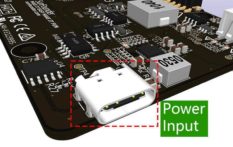

Entrada de Alimentación
_images/power_input.jpg
Si se usa en Raspberry Pi, la entrada de alimentación debe ser de una fuente USB PD que soporte 5V/3A, como la fuente de alimentación oficial de 27W de Raspberry Pi (recomendada). De lo contrario, con un consumo alto, la batería puede no cargarse o incluso agotarse hasta el punto de no poder suministrar energía.
El LED de BAT puede confirmar si la batería está actualmente suministrando energía externamente para asegurar la seguridad de la batería, de modo que la batería siga alimentada en caso de un corte de energía, funcionando como un UPS.

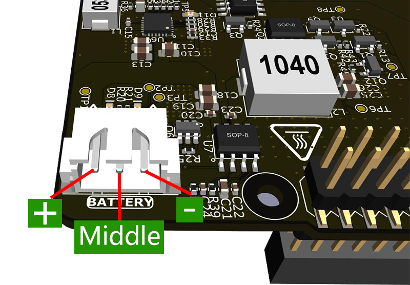

Conector de Batería
Conector de batería XH2.54 3P.

Comunicación I2C con el MCU
_images/i2c_pins.jpg

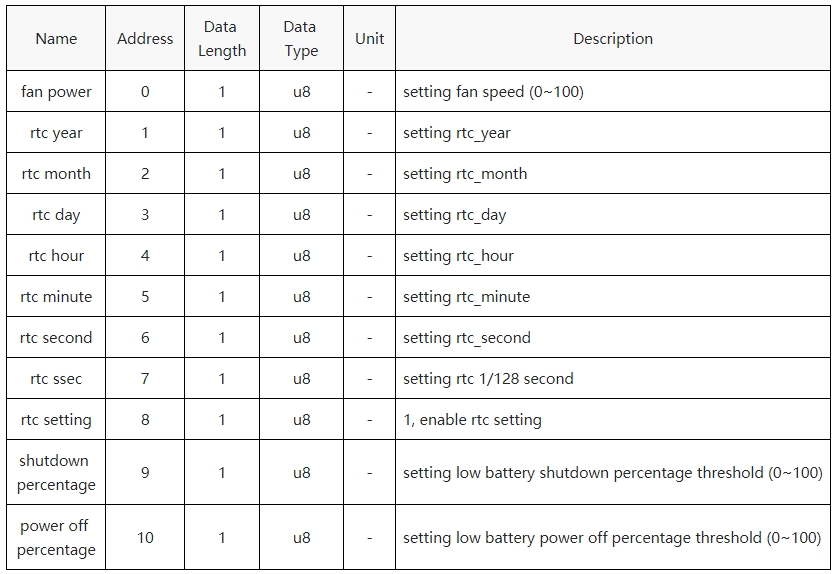

Dirección I2C: 0x5a
El MCU integrado recoge diversas señales de la placa y las almacena en registros, los cuales pueden ser accedidos a través de I2C.
Tabla de registros configurados:
_images/set_register.png

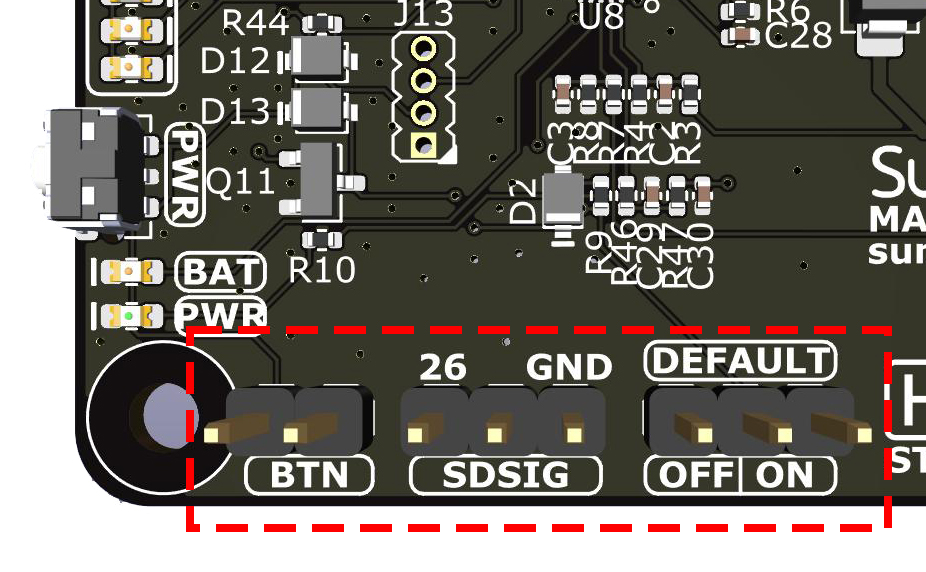

Encendido/Apagado Predeterminado
_images/btn_sdsig_off_on.jpg
Este puente ON/OFF se utiliza para seleccionar: si la salida se activa de forma predeterminada cuando se conecta la alimentación USB después del apagado.
  • Si el capuchón del puente está a la izquierda, conectado a OFF, entonces insertar alimentación USB después del apagado no activará la salida.
  • Si el capuchón del puente está a la derecha, conectado a ON, entonces insertar alimentación USB después del apagado activará la salida.
Esta función se utiliza típicamente para dispositivos que necesitan estar encendidos de manera predeterminada, como servidores privados: cuando hay un corte de energía, PiPower 3 indica a la Raspberry Pi que se apague. Al esperar el próximo suministro de energía, PiPower 3 activa automáticamente la salida, encendiendo la Raspberry Pi, eliminando la necesidad de operación manual.
Esta función también puede usarse como una función remota de encendido/apagado. Conecta la entrada a un enchufe inteligente o interruptor inteligente. Configura el porcentaje de apagado al 100%. Cuando se necesita apagar remotamente, controla directamente el enchufe inteligente para cortar la energía, PiPower 3 detecta el corte de energía, notifica a la Raspberry Pi para apagarse y luego corta la energía. Cuando se necesita encender remotamente, enciende directamente el interruptor inteligente, PiPower detecta la energía, se enciende de manera predeterminada y puede iniciar la Raspberry Pi, logrando el control remoto del encendido y apagado.
BTN
Este puente BTN es para un botón de encendido externo. Si necesitas instalar PiPower 3 dentro de una carcasa, es posible que no puedas presionar el botón de encendido integrado. En este caso, necesitas un botón externo para encender y apagar la energía. Conecta un interruptor autorecuperante al puente, que puede ser un interruptor táctil o un botón metálico vintage. Después de conectarlo, puedes presionar el botón externo de la misma manera que el botón integrado.
SDSIG
La señal de apagado SDSIG involucra tres pines: pin 26, un pin central y un pin GND del lado derecho.
  • Si conectas el pin 26 al pin central usando un capuchón de puente, SDSIG se conectará al GPIO26 de la Raspberry Pi. Después de la configuración, si la Raspberry Pi se apaga, el pin GPIO26 se elevará, indicando que SDSIG está en alto, señalizando a PiPower 3 que se apague.
  • Si esta función no es necesaria, como en el caso de una computadora de placa única como Arduino o Raspberry Pi Pico, el capuchón del puente debe conectarse a GND.
SDSIG es el pin de señal de apagado. Elevar este pin indica que el dispositivo principal está apagado y necesita apagarse. Bajarlo indica que el dispositivo principal está encendido. Si esta función no es necesaria, como con una computadora de placa única como Arduino o Raspberry Pi Pico, el capuchón del puente debe conectarse a GND. Si usas una Raspberry Pi, conecta el capuchón del puente al pin 26, instala el software pipower3 en la Raspberry Pi, y cuando la Raspberry Pi se apague, elevará este pin, señalizando a PiPower 3 que se apague.

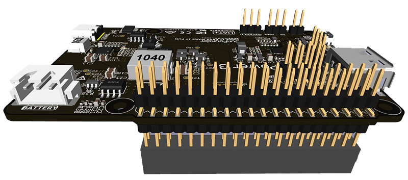

Encabezados de Pines para RPi
Los encabezados de pines para Raspberry Pi se conectan directamente a la Raspberry Pi, incluyendo I2C y alimentación, ver diagrama de pines de Raspberry Pi. Los encabezados se pueden usar para apilar HATs, pero ten en cuenta que I2C y el pin 26 están conectados.
