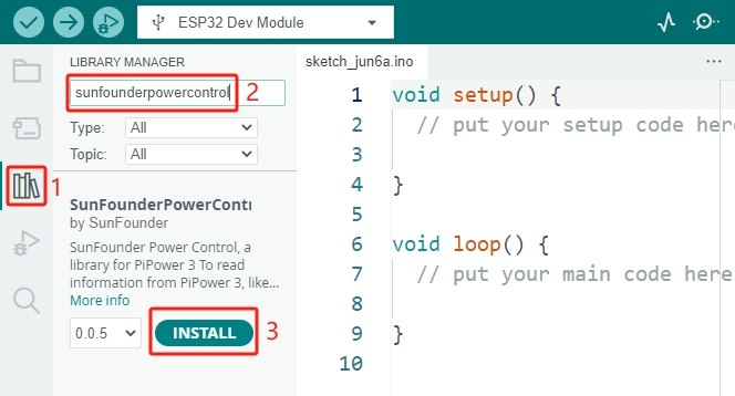

  1. En el IDE de Arduino, abre el Administrador de Bibliotecas, busca SunFounderPowerControl y descárgala e instálala.

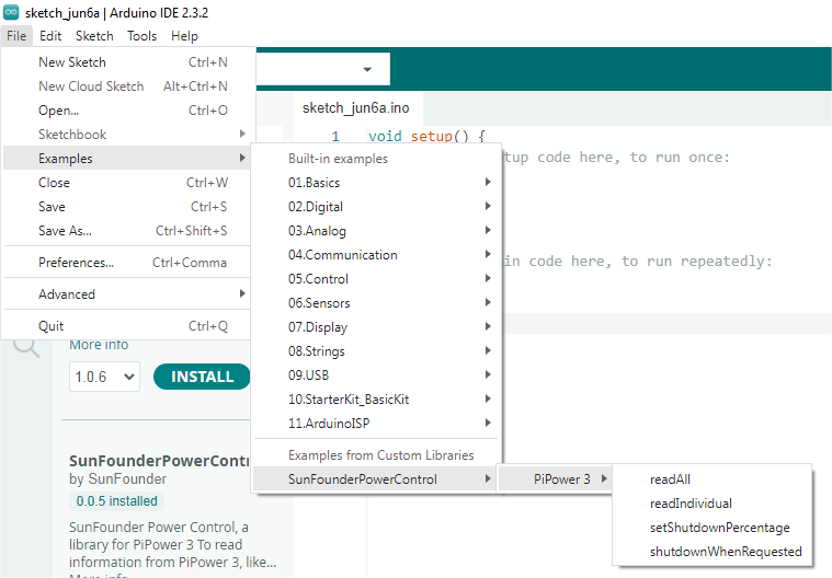

  2. Después de la instalación, puedes navegar a Archivo -> Ejemplos -> SunFounderPowerControl -> PiPower 3, donde encontrarás cuatro ejemplos.
    _images/arduino_examples.png
    • read_all: Usa este ejemplo si necesitas leer todos los datos a la vez y procesarlos individualmente.
    • read_individual: Si solo necesitas leer ciertos datos, este ejemplo proporciona instrucciones para recuperar datos individuales.
    • set_shutdown_percentage: Este ejemplo enseña cómo configurar un porcentaje de batería para apagado. Esta función envía una señal de apagado al host cuando la batería no se está cargando y cae por debajo del porcentaje configurado. Después de que el host se apague, se apagará solo después de recibir una señal de apagado. Típicamente usado con SBCs como Raspberry Pi. Para microcontroladores, retira el capuchón del puente SDSIG y conecta el cable intermedio a un pin. Después de apagarse de forma segura tras recibir la señal de apagado, eleva este pin para apagar PiPower 3.
    • shutdown_when_request: Este ejemplo muestra cómo manejar operaciones después de recibir una señal de apagado. Retira el capuchón del puente SDSIG y conecta el cable intermedio a un pin.
