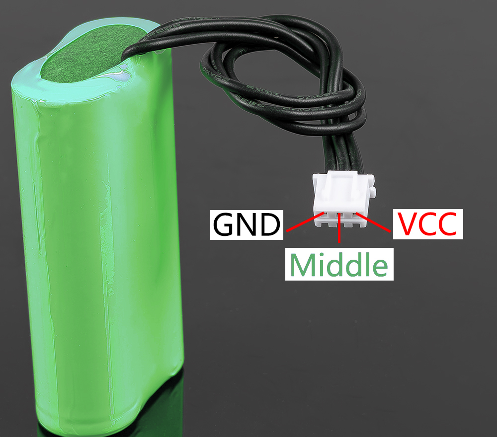

Batería 18650
_images/3pin_battery.jpg
  • VCC: Terminal positivo de la batería. Aquí hay dos conjuntos de VCC y GND para aumentar la corriente y reducir la resistencia.
  • Centro: Sirve para equilibrar el voltaje entre las dos celdas y así proteger la batería.
  • GND: Terminal negativo de la batería.
Este es un paquete de baterías personalizado hecho por SunFounder, compuesto por dos baterías 18650 con una capacidad de 2000mAh. El conector es XH2.54 3P, que puede cargarse directamente después de ser insertado en el escudo.
Características
  • Composición: Li-ion
  • Capacidad de la batería: 2000mAh, 14.8Wh
  • Peso de la batería: 90.8g
  • Número de celdas: 2
  • Conector: XH2.54 3pin
  • Protección contra sobre-descarga: 6.0V
