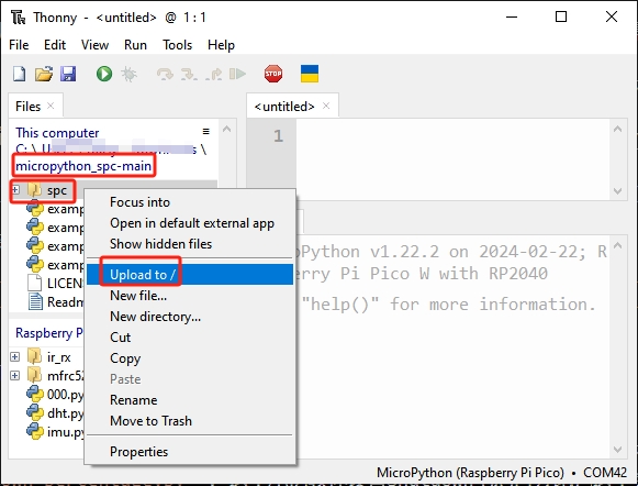

  2. Après avoir téléchargé et extrait le fichier, téléchargez le dossier spc sur votre Raspberry Pi Pico ou carte ESP32. Thonny est recommandé pour cette opération.
    _images/micropython_upload.png
  3. Une fois le téléchargement effectué, vous pouvez exécuter quelques exemples depuis le dossier micropython_spc-main pour voir les effets :
