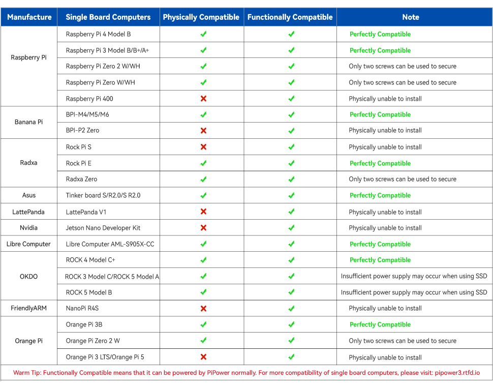

Le PiPower 3 est compatible avec divers ordinateurs monocarte (SBCs). Il est entièrement compatible avec la série Raspberry Pi en termes d’installation structurelle, d’alimentation et de configuration logicielle.
Certains SBCs peuvent être alimentés par le PiPower 3, mais peuvent ne pas être totalement compatibles sur le plan structurel ou seulement partiellement compatibles. Par exemple, les cartes de type Zero ne peuvent être fixées qu’à l’aide de deux trous de montage.
En ce qui concerne la configuration logicielle, nous proposons un support pour des langages de programmation tels que Python, MicroPython et Arduino. Vous devrez choisir le langage approprié en fonction de votre SBC spécifique.
