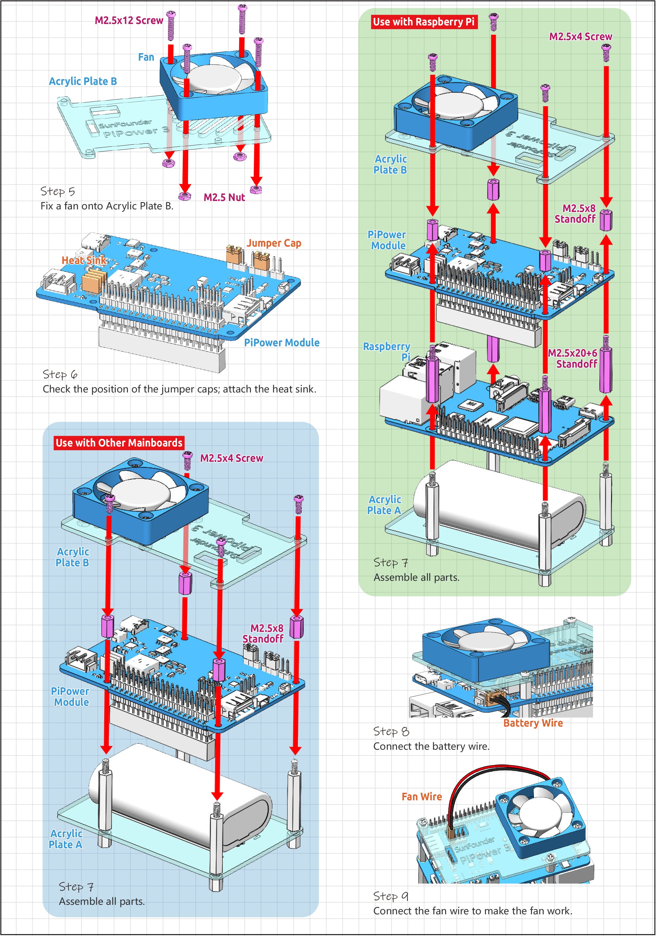

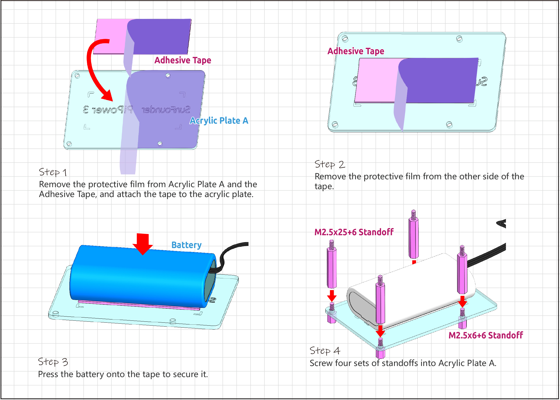

Instructions d’assemblage

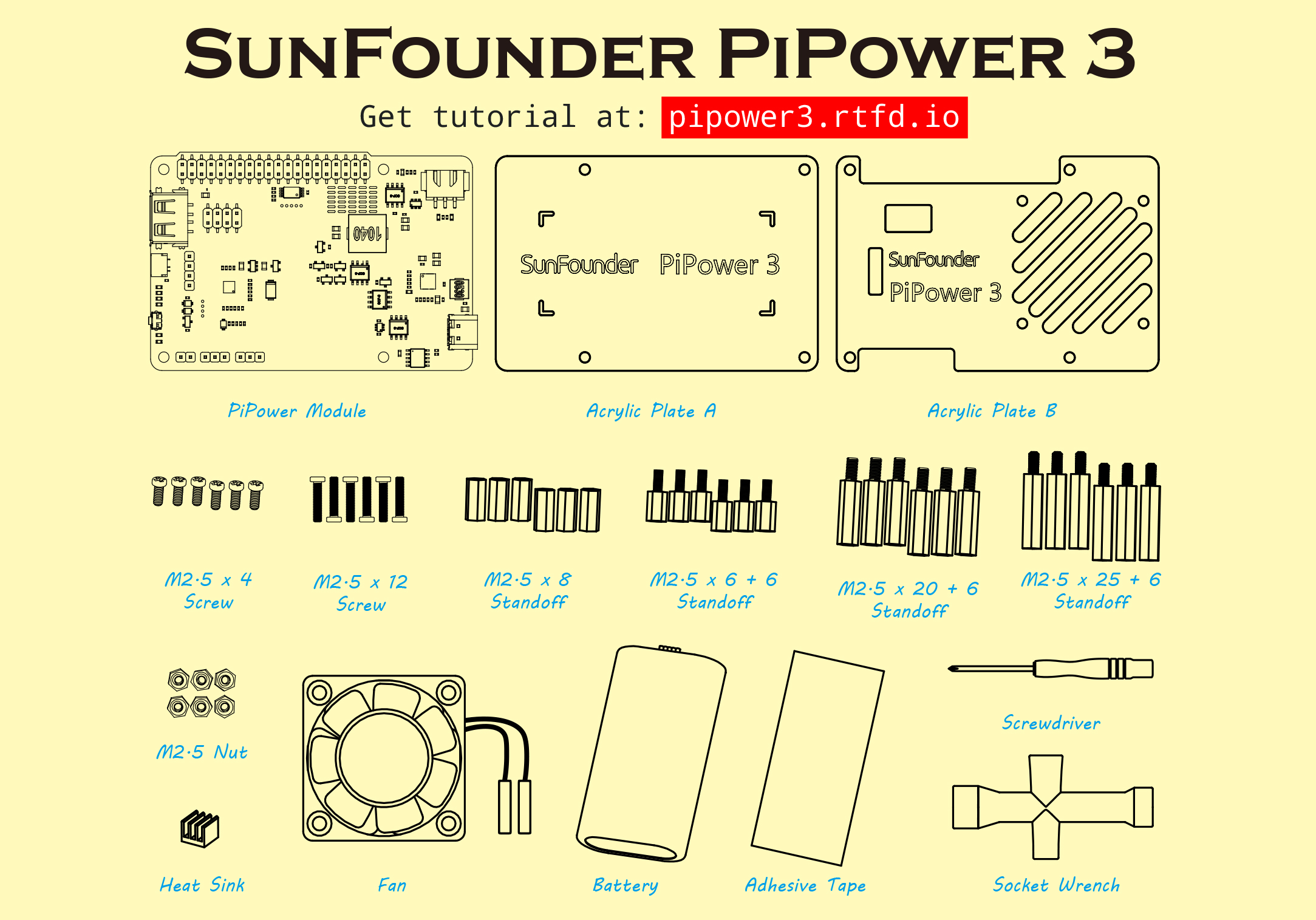

Avant d’assembler le PiPower 3, veuillez d’abord vérifier que toutes les pièces et composants sont inclus. Si des composants sont manquants ou endommagés, veuillez contacter immédiatement SunFounder à service@sunfounder.com pour résoudre le problème dans les plus brefs délais.
_images/pipower3_list.jpg _images/pipower3_assemble1.jpg _images/pipower3_assemble2.jpg
