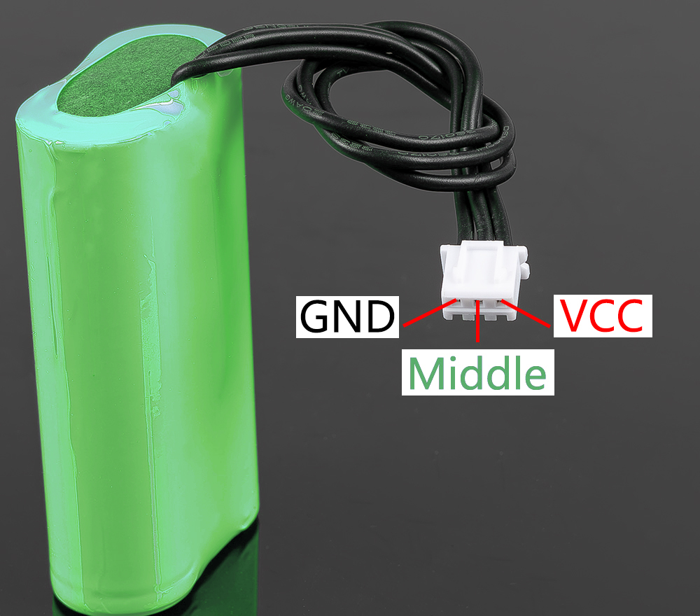

Batterie 18650
_images/3pin_battery.jpg
  • VCC : Bornier positif de la batterie, ici il y a deux ensembles de VCC et GND afin d’augmenter le courant et de réduire la résistance.
  • Milieu : Permet d’équilibrer la tension entre les deux cellules afin de protéger la batterie.
  • GND : Bornier négatif de la batterie.
Il s’agit d’un pack de batteries personnalisé fabriqué par SunFounder, composé de deux batteries 18650 d’une capacité de 2000mAh. Le connecteur est un XH2.54 3P, qui peut être directement chargé après avoir été inséré dans le bouclier.
