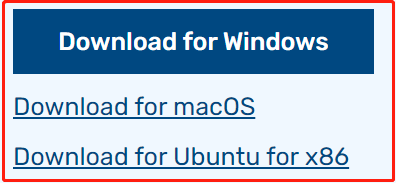

Raspberry Piは、Mac OS、Ubuntu 18.04、およびWindowsで動作するグラフィカルなSDカードライティングツールを開発しています。これは、イメージをダウンロードしてSDカードに自動でインストールするため、多くのユーザーにとって最も簡単な選択です。
ダウンロードページ https://www.raspberrypi.org/software/ にアクセスします。ご利用のオペレーティングシステムに対応する Raspberry Pi Imager のリンクをクリックし、ダウンロードが完了したらインストーラーを起動します。

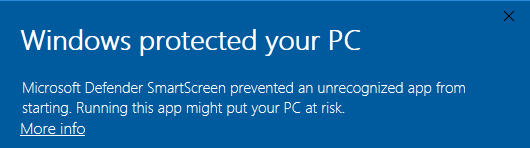

インストーラーを起動すると、オペレーティングシステムが実行をブロックしようとする場合があります。例として、Windowsでは次のようなメッセージが表示される場合があります。
このポップアップが表示された場合、 More info をクリックしてから Run anyway をクリックし、Raspberry Pi Imagerのインストール手順に従います。

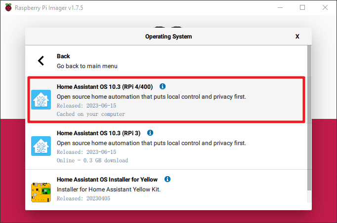

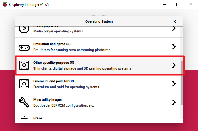

Raspberry Pi Imagerで、インストールしたいOSとインストールするSDカードを選択します。
ステップ5

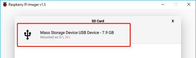

使用するSDカードを選択します。

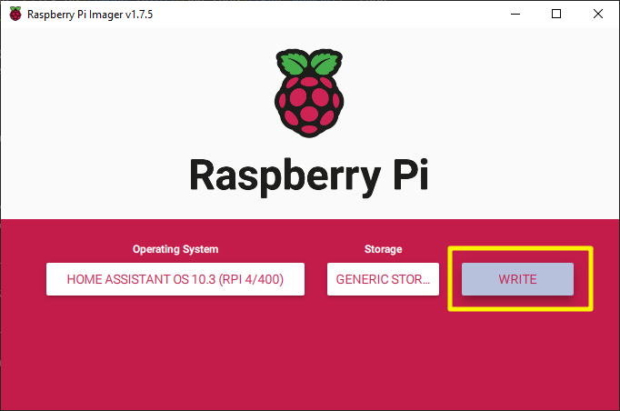

WRITE ボタンをクリックします。

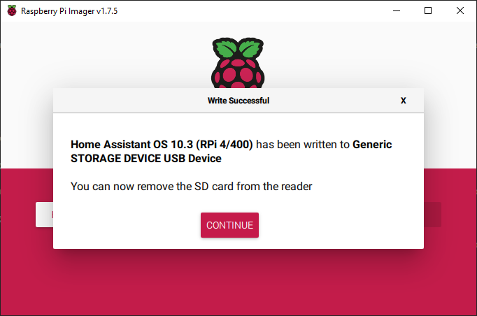

しばらく待った後、書き込みが完了したことを示すウィンドウが表示されます。

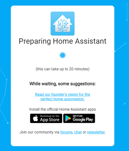

Home Assistantを初めて使用する際、初期設定を実行するためにしばらく待つ必要がある場合があります。

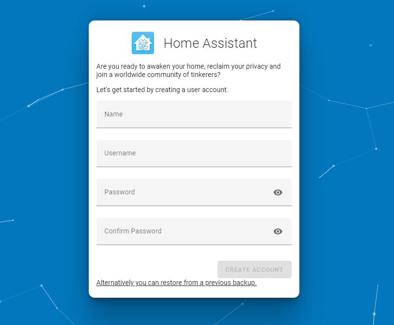

次に、最初のアカウントの作成を促されます。
システムは、検出されたデバイスのインストールを促しますが、今のところ、FINISHをクリックしてこれをスキップできます。
これで、Home Assistantのセットアップが完了しました。
