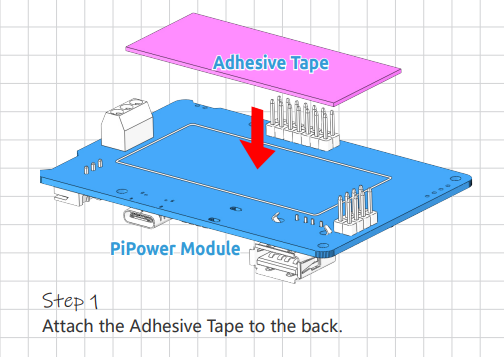

裏側に粘着テープを貼り付けます。

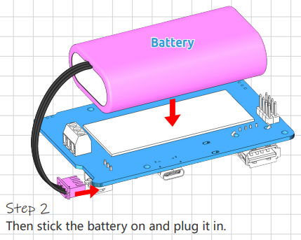

次に、バッテリーを貼り付けて接続します。

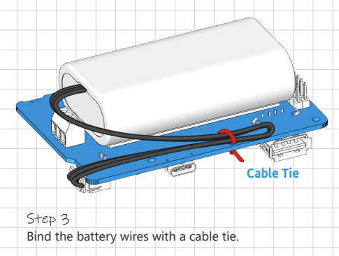

バッテリーのワイヤーをケーブルタイで束ねます。

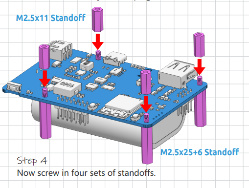

4組のスペーサーを取り付けます。

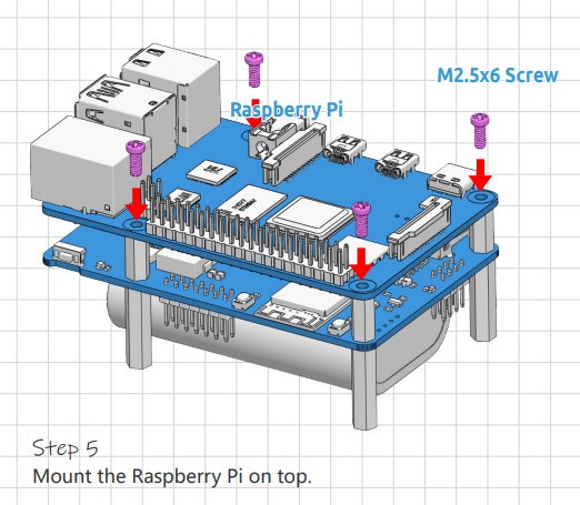

Raspberry Piを上部に取り付けます。

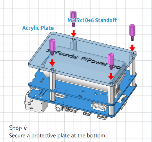

下部に保護プレートを固定します。

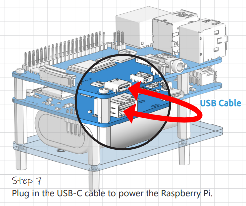

USB-Cケーブルを接続して、Raspberry Piに電力を供給します。
PiPowerを初めて使用する際や、バッテリーを再度接続する際は、USB-Cケーブルを充電ポートに接続して起動する必要があります。
警告
バッテリーを初めて取り付ける時や、取り外して再度取り付ける時に、正常に動作しない場合があります。この場合、Type Cケーブルを充電ポートに接続して、保護回路をオフにする必要があります。その後、バッテリーは正常に使用できます。
