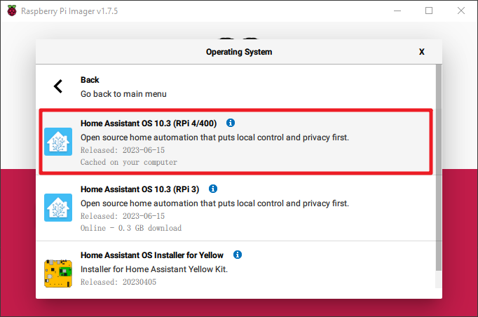

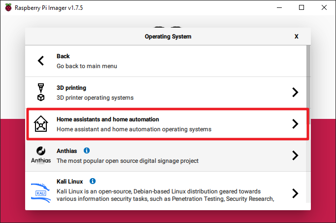

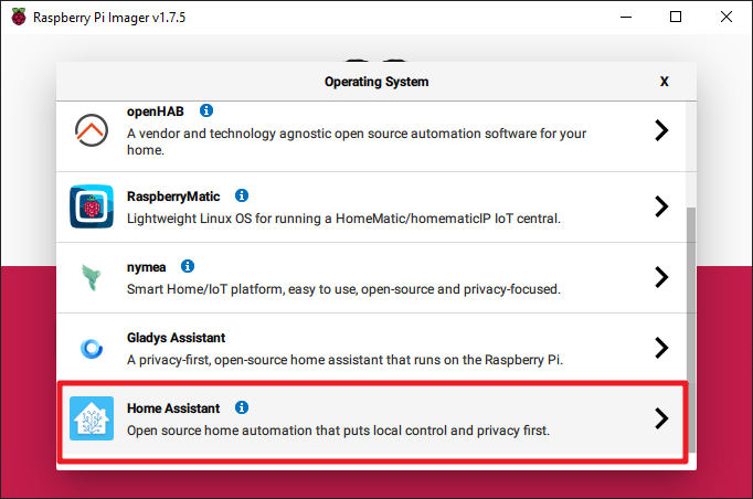

Im Raspberry Pi Imager wählen Sie das Betriebssystem, das Sie installieren möchten, und die SD-Karte, auf die es installiert werden soll.
Schritt 5

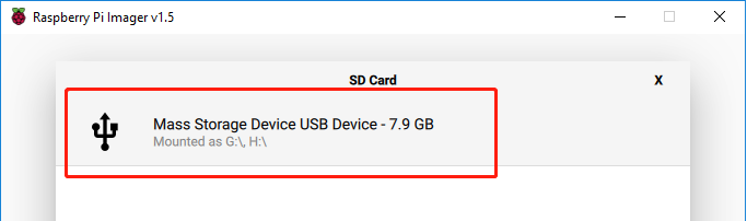

Wählen Sie die SD-Karte, die Sie verwenden.

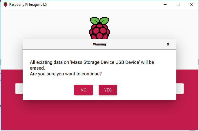

Falls auf Ihrer SD-Karte aktuell Dateien gespeichert sind, sollten Sie diese eventuell zuerst sichern, um sie nicht dauerhaft zu verlieren. Wenn keine Dateien gesichert werden müssen, klicken Sie auf Yes.

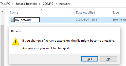

Öffnen Sie den Datei-Explorer und greifen Sie auf die als Hassio-boot
benannte SD-Karte zu.
Erstellen Sie im Hauptverzeichnis einen neuen Ordner namens CONFIG
Innerhalb des CONFIG
-Ordners erstellen Sie einen Ordner namens network
Innerhalb des network
-Ordners erstellen Sie eine neue Textdatei namens my-network
(ohne Dateiendung).

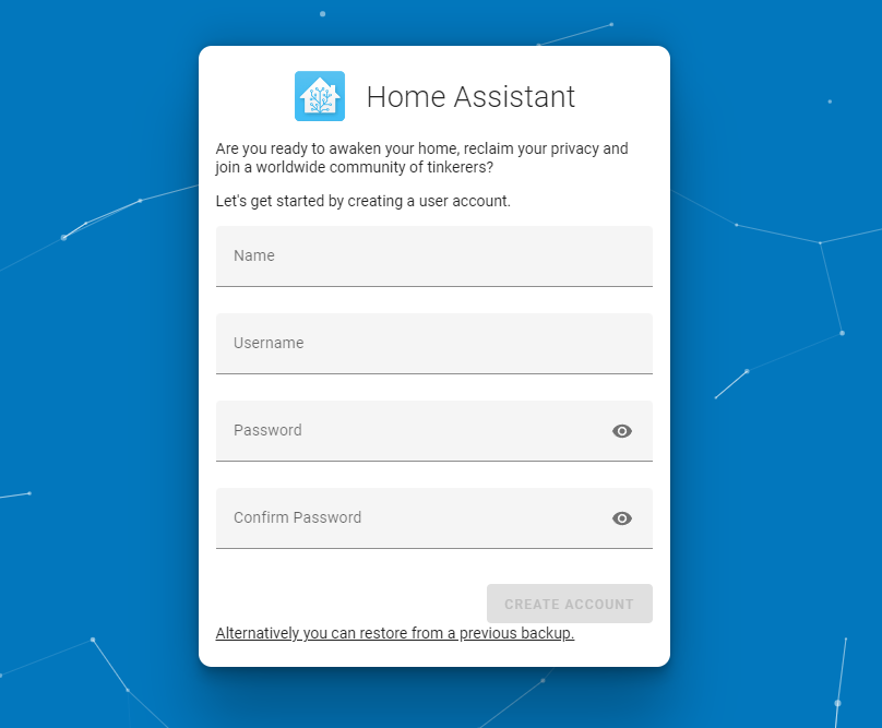

Als Nächstes werden Sie aufgefordert, das erste Konto zu erstellen.

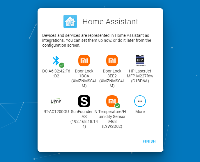

Das System wird Sie auffordern, einige erkannte Geräte zu installieren. Für den Moment können Sie dies jedoch überspringen und auf FERTIGSTELLEN klicken.
Jetzt haben Sie Home Assistant eingerichtet.
