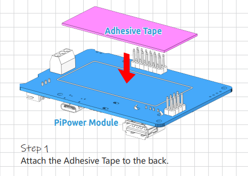

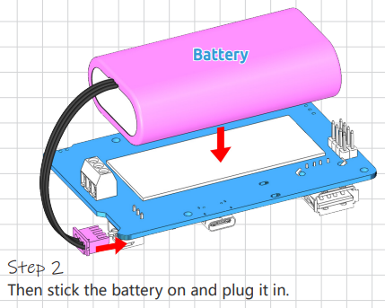

Kleben Sie das Klebeband auf die Rückseite.
Dann kleben Sie den Akku darauf und schließen Sie ihn an.

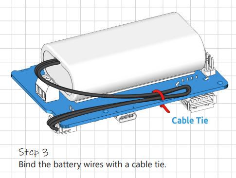

Bündeln Sie die Akkukabel mit einem Kabelbinder.

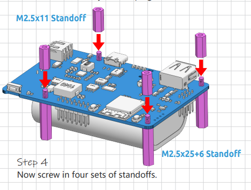

Nun schrauben Sie vier Abstandshalter-Sets ein.

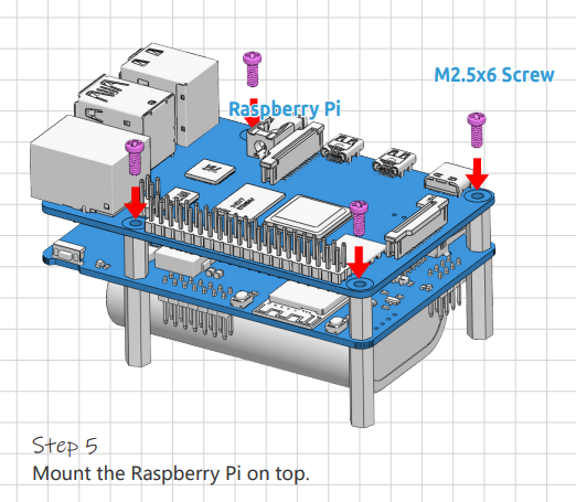

Montieren Sie den Raspberry Pi oben drauf.

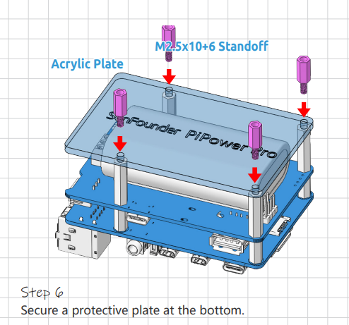

Befestigen Sie eine Schutzplatte an der Unterseite.

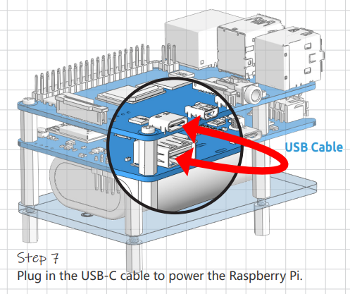

Schließen Sie das USB-C-Kabel an, um den Raspberry Pi mit Strom zu versorgen.
PiPower muss beim ersten Gebrauch oder beim erneuten Anschluss des Akkus mit dem USB-C-Kabel am Ladeanschluss aktiviert werden.
Warnung
Wenn Sie den Akku zum ersten Mal einlegen oder wenn er entfernt und erneut eingesetzt wird, funktioniert der Akku nicht ordnungsgemäß. In diesem Fall müssen Sie das Typ-C-Kabel in den Ladeanschluss stecken, um den Schutzschaltkreis auszuschalten, und der Akku kann dann normal verwendet werden.
