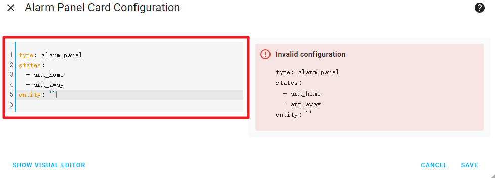

Karte mittels des Code-Editors hinzufügen¶

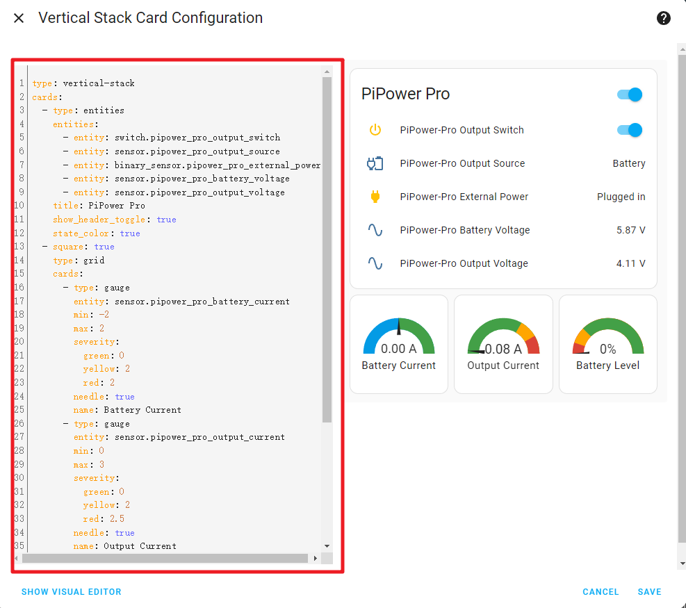

Nachdem Sie eine Karte hinzugefügt haben, können Sie die yaml-Datei der Karte manuell bearbeiten. Klicken Sie dazu auf SHOW CODE EDITOR auf der Kartenbearbeitungsseite.
Ändern Sie dann direkt die yaml-Datei. Wir bieten einige nützliche Konfigurationen für PiPower Pro an. Bitte kopieren Sie den folgenden yaml-Code direkt in das vorgesehene Feld.

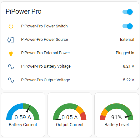

Schnellübersicht
type: vertical-stack
cards:
- type: entities
entities:
- entity: switch.pipower_pro_output_switch
- entity: sensor.pipower_pro_output_source
- entity: binary_sensor.pipower_pro_external_power
- entity: sensor.pipower_pro_battery_voltage
- entity: sensor.pipower_pro_output_voltage
title: PiPower Pro
show_header_toggle: true
state_color: true
- square: true
type: grid
cards:
- type: gauge
entity: sensor.pipower_pro_battery_current
min: -2
max: 2
severity:
green: 0
yellow: 2
red: 2
needle: true
- type: gauge
entity: sensor.pipower_pro_output_current
min: 0
max: 3
severity:
green: 0
yellow: 2
red: 2.5
needle: true
- type: gauge
entity: sensor.pipower_pro_battery_level
min: 0
max: 100
severity:
green: 25
yellow: 10
red: 0
needle: true
columns: 3

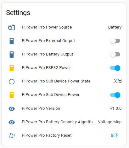

Einstellungen
type: entities
entities:
- entity: sensor.pipower_pro_input_voltage
- entity: switch.pipower_pro_external_output
- entity: switch.pipower_pro_battery_output
- entity: switch.pipower_pro_esp32_power
- entity: binary_sensor.pipower_pro_sub_device_power_state
- entity: switch.pipower_pro_sub_device_power
- entity: sensor.pipower_pro_version
- entity: sensor.pipower_pro_battery_capacity_algorithm
- entity: button.pipower_pro_factory_reset
title: Einstellungen
show_header_toggle: false
state_color: true
