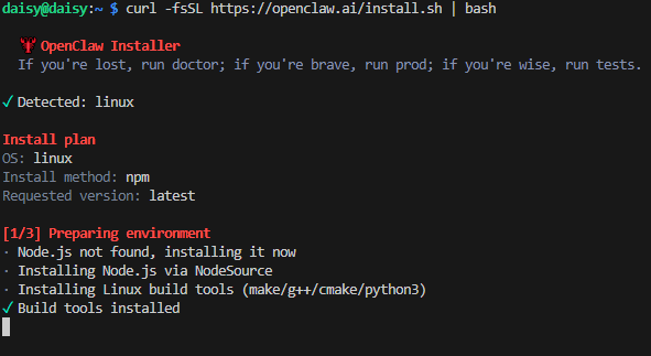

  1. Apri il terminale sul tuo Raspberry Pi ed esegui direttamente il comando seguente. Questo comando scarica lo script di installazione dal sito ufficiale ed esegue:
    curl -fsSL https://openclaw.ai/install.sh | bash
    Poiché le nuove versioni vengono aggiornate rapidamente, è normale se i passaggi di installazione differiscono leggermente.
  2. Lo script scaricherà e installerà OpenClaw automaticamente.

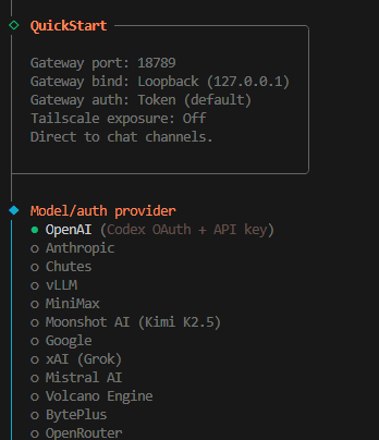

  5. Seleziona il tuo Model, quindi premi Invio. In questo esempio useremo OpenAI.
    _images/model_provider_open_claw.png

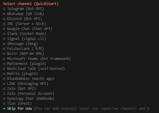

  6. Successivamente viene la selezione del canale. I canali si riferiscono ai servizi di comunicazione supportati da OpenClaw, come Telegram, WhatsApp, Discord e altro. Usa il tasto freccia verso il basso per selezionare l’opzione «Skip for now», poi premi Invio.
    _images/channel_open_claw.png

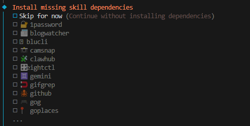

  8. Installa le skill che ti servono. Nell’esempio seguente selezioniamo l’opzione «Skip for now» (premi la barra spaziatrice per selezionare), quindi premi Invio.
    _images/install_skill_open_claw.png
