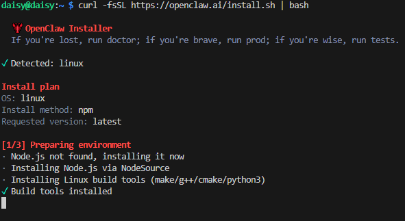

  1. Abre la terminal en tu Raspberry Pi y ejecuta el siguiente comando directamente. Este comando descarga el script de instalación desde el sitio oficial y lo ejecuta:
    curl -fsSL https://openclaw.ai/install.sh | bash
    Debido a que las nuevas versiones se actualizan rápidamente, es normal que los pasos de instalación difieran ligeramente.
  2. El script descargará e instalará OpenClaw automáticamente.

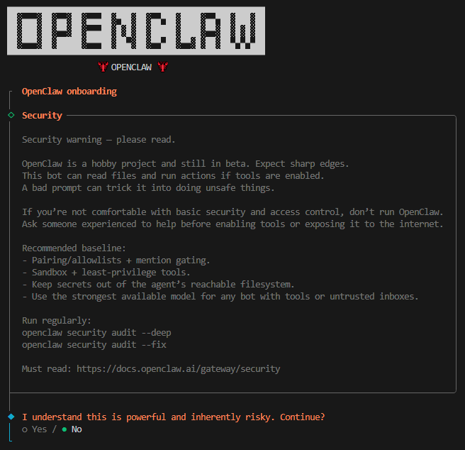

  3. Luego verás un aviso de seguridad que te preguntará si confías en OpenClaw. Cuando estés seguro de que es seguro y confiable, usa las teclas de flecha para seleccionar “Yes” y presiona Enter.
    _images/security_open_claw.png

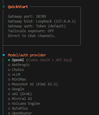

  5. Selecciona tu modelo y luego presiona Enter. Aquí usamos OpenAI como ejemplo.
    _images/model_provider_open_claw.png

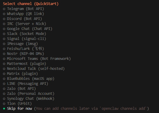

  6. A continuación, viene la selección de canal. Los canales se refieren a los servicios de comunicación compatibles con OpenClaw, como Telegram, WhatsApp, Discord y más. Usa la flecha hacia abajo para seleccionar la opción “Skip for now” y luego presiona Enter.
    _images/channel_open_claw.png

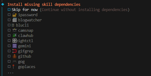

  8. Instala las habilidades que necesitas. En el ejemplo siguiente, seleccionamos la opción “Skip for now” (presiona la barra espaciadora para seleccionar) y luego presionamos Enter.
    _images/install_skill_open_claw.png

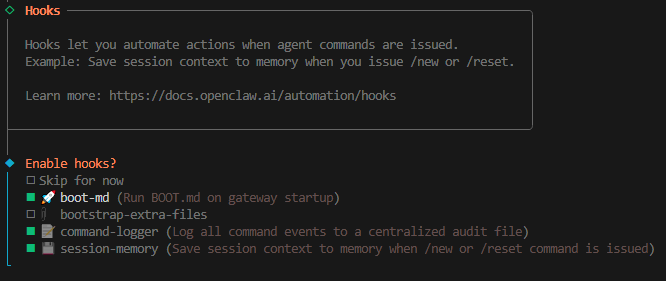

  9. A continuación están los Hooks; marcaremos “command-logger” y “session-memory”.
    _images/hooks2_open_claw.png
