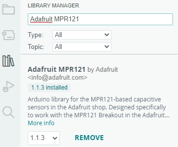

  • Die Adafruit MPR121-Bibliothek wird hier verwendet, du kannst sie über den Bibliotheks-Manager installieren.
    ../_images/lib_mpr121.png
