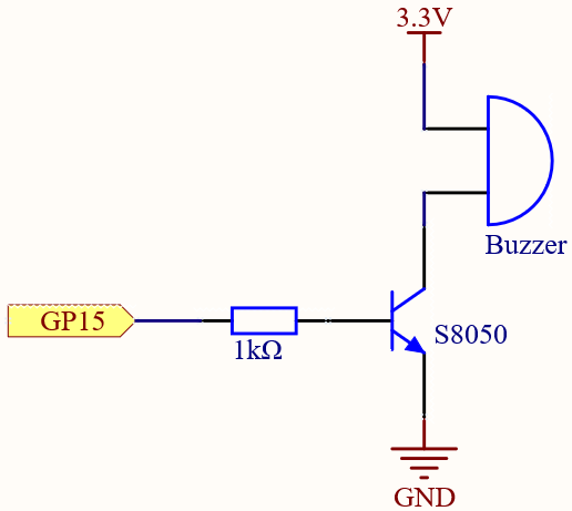

sch_buzzer
In dieser Schaltung wird der Buzzer über einen Transistor (S8050 NPN) mit Strom versorgt. Der Transistor verstärkt den Strom, wodurch der Buzzer lauter wird, als wenn er direkt mit dem Pico verbunden wäre.
So funktioniert es: * GP15 gibt ein HIGH-Signal aus, um den Transistor zu steuern. * Wenn der Transistor aktiviert wird, fließt Strom durch den Buzzer, wodurch er piept.
Ein 1-kΩ-Widerstand begrenzt den Stromfluss und schützt den Transistor.
