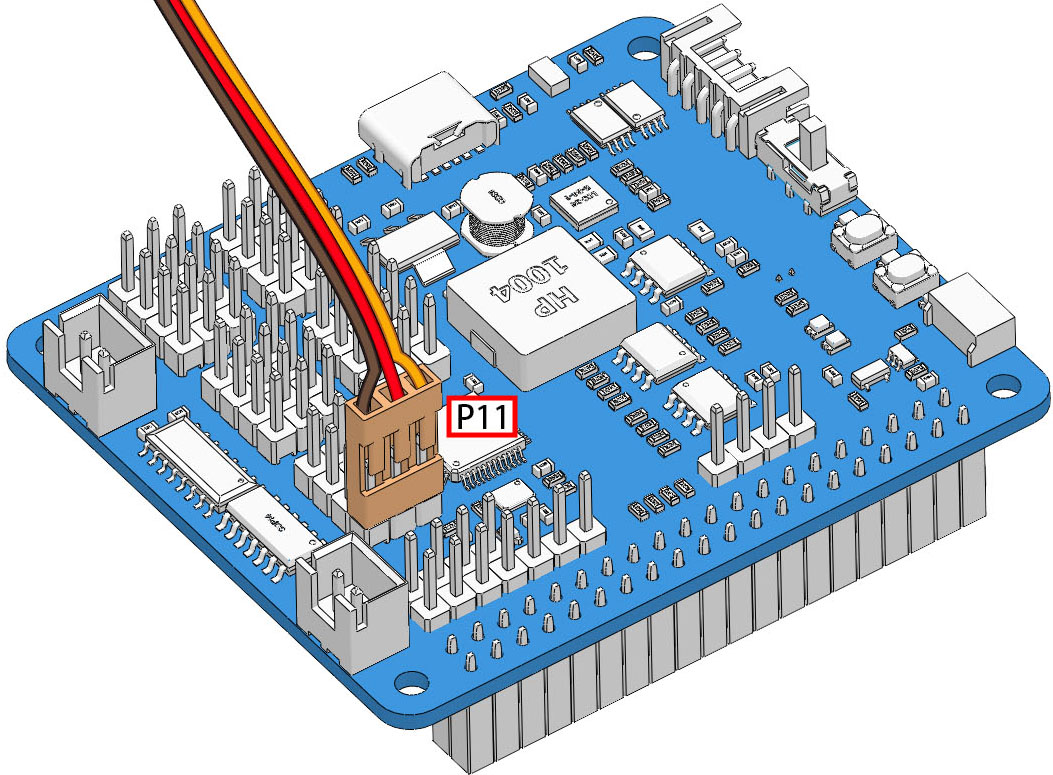

  3. Ensuite, branchez le câble du servo dans le port P11 comme suit. En même temps, vous verrez le bras du servo tourner jusqu’à une position (Il s’agit de la position 0°, qui est une position aléatoire et peut ne pas être verticale ou parallèle.).
    python/img/Z_P11.JPG
  4. Maintenant, retirez le bras du servo, en veillant à ce que le fil du servo reste connecté, et ne coupez pas l’alimentation. Ensuite, poursuivez le montage en suivant les instructions papier.
  • Ne débranchez pas le câble du servo avant de l’avoir fixé avec la vis du servo ; vous pouvez le débrancher après fixation.
  • Ne tournez pas le servo lorsqu’il est sous tension pour éviter tout dommage ; si l’axe du servo n’est pas inséré au bon angle, retirez le servo et réinsérez-le.
  • Avant d’assembler chaque servo, vous devez brancher le câble du servo dans le port P11 et allumer l’alimentation pour régler son angle à 0°.
