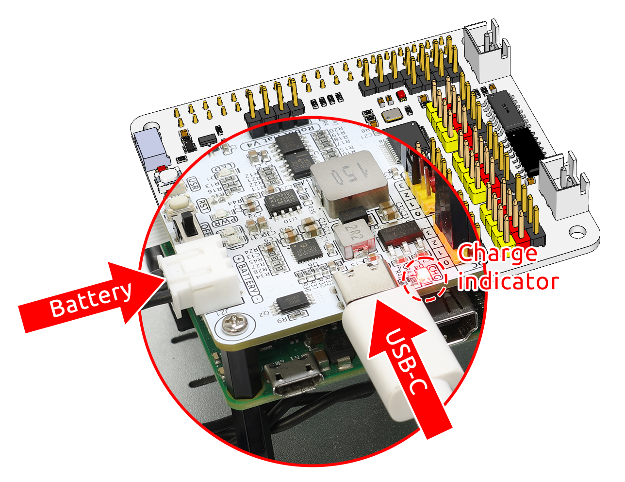

Charge
Insérez le câble de la batterie. Ensuite, branchez le câble USB-C pour charger la batterie. Vous devez fournir votre propre chargeur ; nous recommandons un chargeur 5 V 3 A, mais un chargeur de smartphone couramment utilisé conviendra également.
../../_images/robot_hat_charge.png
Connectez une source d’alimentation externe Type-C au port Type-C du robot hat ; la batterie commencera immédiatement à se charger et un voyant rouge s’allumera.Lorsque la batterie est complètement chargée, le voyant rouge s’éteindra automatiquement.

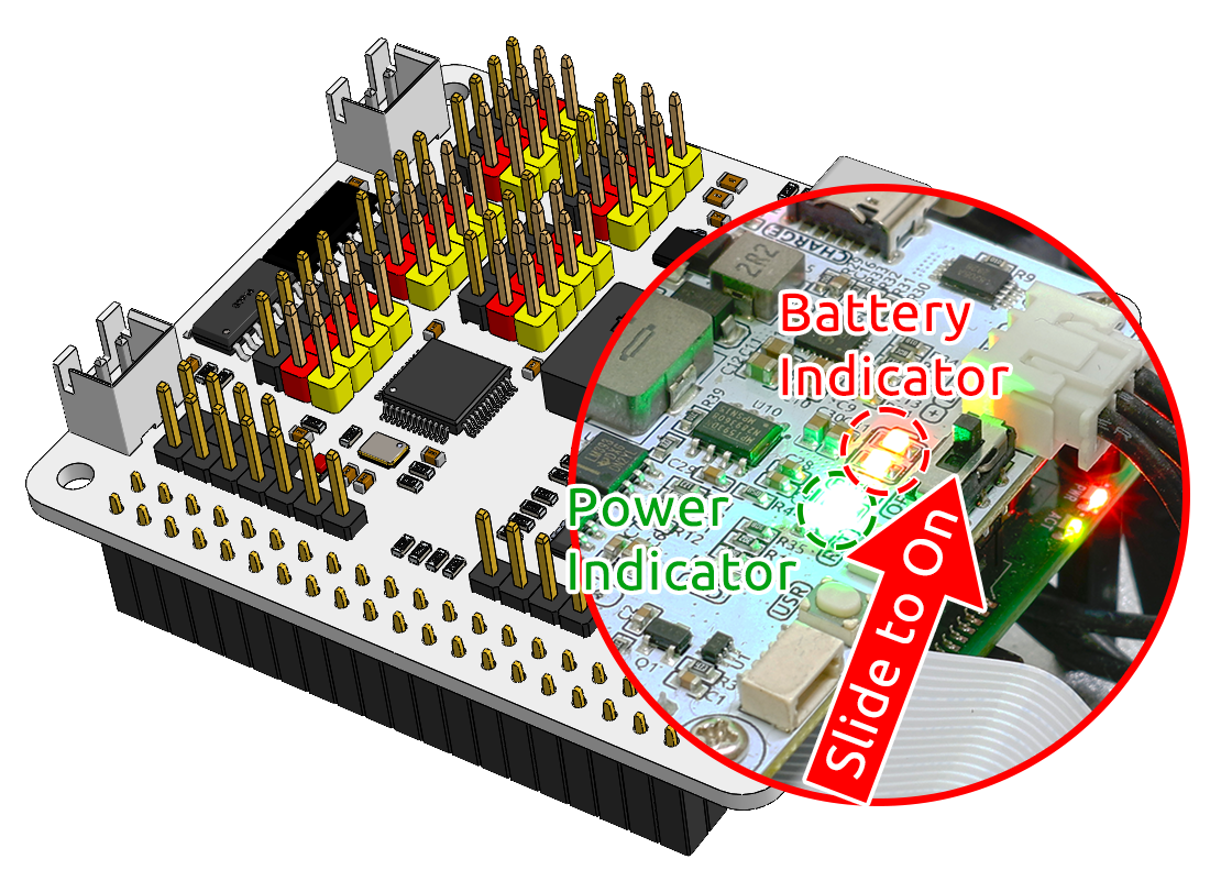

Mise sous tension
Allumez l’interrupteur d’alimentation. Le voyant d’alimentation et le voyant de niveau de batterie s’allumeront.
../../_images/robot_hat_power.png
Attendez quelques secondes : vous entendrez un léger bip, indiquant que le Raspberry Pi a démarré avec succès.
Si les deux voyants de niveau de batterie sont éteints, veuillez recharger la batterie. Lorsque vous avez besoin de longues sessions de programmation ou de débogage, vous pouvez maintenir le Raspberry Pi en fonctionnement en branchant simultanément le câble USB-C pour recharger la batterie.
