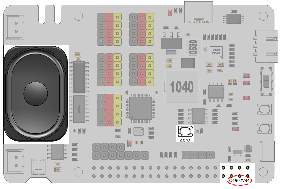

Si votre Robot HAT est en version V44 ou supérieure (avec le haut-parleur situé en haut de la carte) et comprend un bouton intégré Zero, vous pouvez ignorer cette étape et simplement appuyer sur le bouton Zero pour activer le programme de mise à zéro des servos.

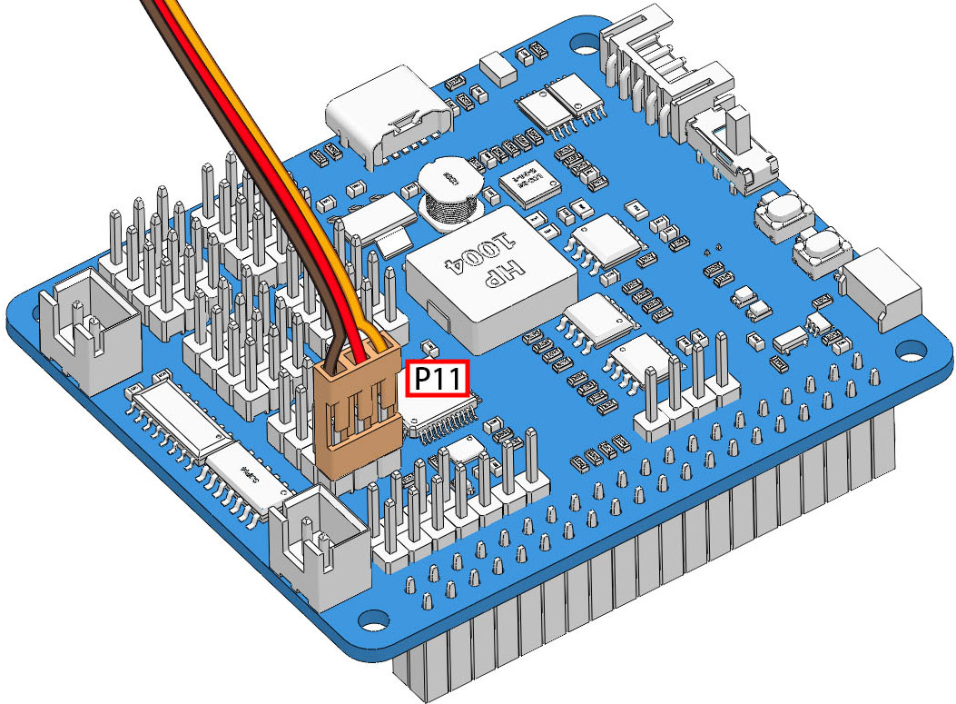

  3. Branchez ensuite le câble du servo sur le port P11 comme indiqué ci-dessous. Vous verrez alors le bras du servo pivoter pour atteindre une position. (Ceci est la position 0°, qui peut être une position aléatoire et non nécessairement verticale ou parallèle.)

  4. Retirez maintenant le bras du servo tout en maintenant le câble du servo branché et sans éteindre l’alimentation. Continuez l’assemblage en suivant les instructions du manuel papier.
  • Ne débranchez pas ce câble servo avant de le fixer avec la vis du servo. Vous pouvez le débrancher après l’avoir fixé.
  • Ne faites pas tourner le servo lorsqu’il est alimenté pour éviter de l’endommager. Si l’axe du servo n’est pas inséré dans la bonne position, retirez le servo et réinsérez-le correctement.
  • Avant d’assembler chaque servo, branchez le câble du servo sur une broche PWM et allumez l’alimentation pour régler son angle à 0°.
