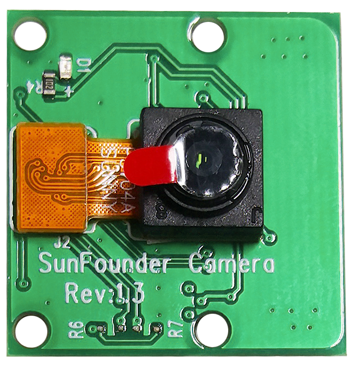

Este es un módulo de cámara Raspberry Pi de 5MP con sensor OV5647. Es plug and play: conecta el cable de cinta incluido al puerto CSI (Interfaz Serial de Cámara) de tu Raspberry Pi y estará listo para usarse.
La placa es pequeña, mide aproximadamente 25mm x 23mm x 9mm y pesa 3g, lo que la hace ideal para aplicaciones móviles u otras donde el tamaño y el peso son críticos. El módulo de cámara tiene una resolución nativa de 5 megapíxeles y cuenta con una lente de enfoque fijo a bordo que captura imágenes estáticas a 2592 x 1944 píxeles. También soporta video en resoluciones de 1080p30, 720p60 y 640x480p90.
El módulo solo es capaz de capturar imágenes y videos, no sonido.
