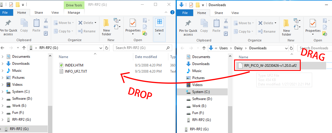

  2. Collega il tuo Raspberry Pi Pico W al computer utilizzando un cavo Micro USB. Il tuo Pico W sarà montato come un dispositivo di archiviazione di massa denominato RPI-RP2.
    ../../_images/install_pico_plugin.png
  3. Trascina e rilascia il firmware UF2 scaricato nell’unità RPI-RP2.
    ../../_images/install_pico_uf2.png
  4. Dopo questo passaggio, l’unità RPI-RP2 scomparirà e potrai procedere con i passaggi successivi.

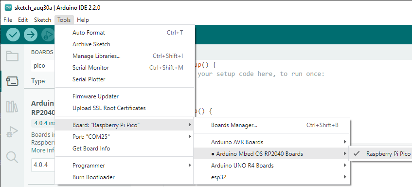

  1. Per selezionare la scheda appropriata, vai su Tools -> Board -> Arduino Mbed OS RP2040 Boards -> Raspberry Pi Pico.
    ../../_images/install_pico_tool_board.png

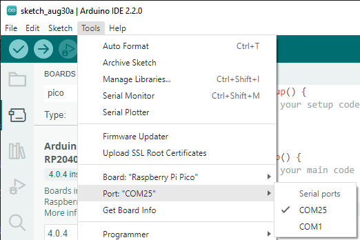

  2. Se il tuo Raspberry Pi Pico W è collegato al computer, imposta la porta corretta andando su Tools -> Port.
    ../../_images/install_pico_tool_port.png

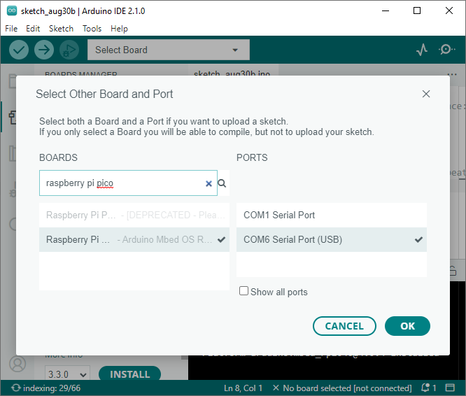

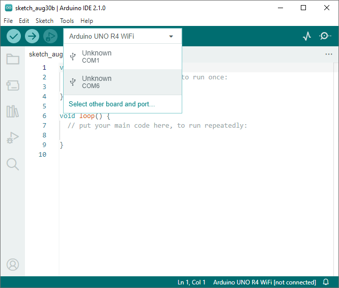

  3. Arduino 2.0 offre una nuova funzione di selezione rapida. Per il Raspberry Pi Pico W, che generalmente non viene riconosciuto automaticamente, clicca su Select other board and port.
    ../../_images/install_pico_select.png
  4. Digita Raspberry Pi Pico nella barra di ricerca, selezionalo quando appare, scegli la porta appropriata e clicca su OK.
    ../../_images/install_pico_board.png

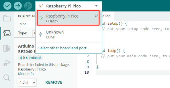

  5. Potrai facilmente riselezionarlo in seguito tramite questa finestra di accesso rapido.
    ../../_images/install_pico_quick.png
  6. Uno di questi metodi ti permetterà di impostare correttamente la scheda e la porta. Ora sei pronto per caricare il codice sul Raspberry Pi Pico W.

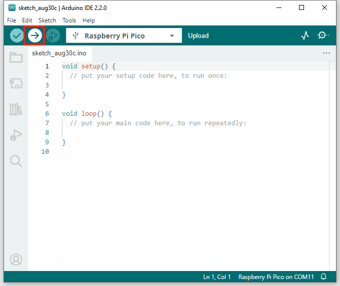

  1. Apri qualsiasi file .ino o utilizza lo sketch vuoto attualmente visualizzato. Poi, clicca sul pulsante Upload.
    ../../_images/install_pico_upload.png
  2. Attendi che appaia il messaggio di caricamento, come mostrato di seguito.
    ../../_images/install_pico_upload_dot.png

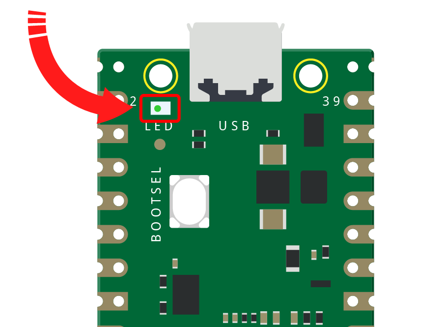

  3. Tieni premuto il pulsante BOOTSEL, scollega rapidamente il tuo Raspberry Pi Pico W e ricollegalo.
    ../../_images/led_onboard.png
    • Questo passaggio è cruciale, soprattutto per i nuovi utenti dell’Arduino IDE. Saltare questo passaggio comporterà un caricamento fallito.
