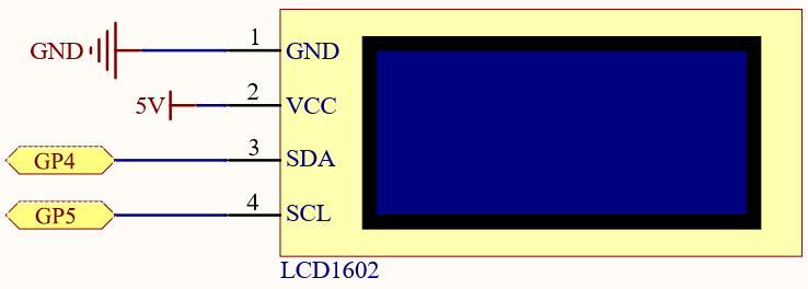

Schéma
sch_lcd_ar
Câblage
wiring_lcd_ar

Après avoir téléchargé le code avec succès, vous verrez “SunFounder”, “Hello World” s’afficher sur le LCD1602 I2C.
Si le code et le câblage sont corrects mais que l’affichage reste vide, tournez le potentiomètre à l’arrière pour augmenter le contraste.
