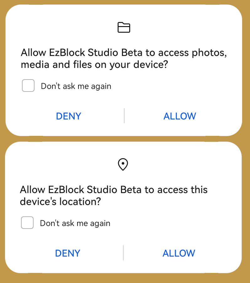

  3. Öffnen Sie nun die APP-EzBlock Studio. Es wird Sie aufgefordert, dem EzBlock Studio den Zugriff auf die folgenden 2 Berechtigungen zu gewähren.
    • Zugriff auf Fotos, Medien und Dateien auf Ihrem Gerät: Wenn Sie angemeldet sind und Ihr Avatar ändern möchten, benötigt die APP Zugriff auf Ihre Gerätefotos. Wenn Sie die Fotofunktion des Produkts verwenden, benötigt die APP diese Berechtigung, um die Fotos zu speichern.
    • Zugriff auf den Standort Ihres Geräts: Diese Berechtigung muss als Allow ausgewählt werden, sonst kann die APP nicht über Bluetooth mit dem Produkt verbinden.

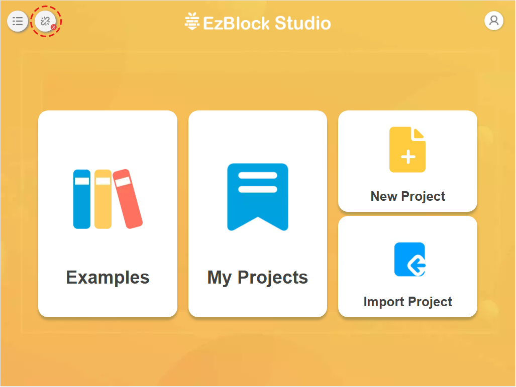

  4. Klicken Sie auf das Verbindungssymbol in der oberen linken Ecke.
    ../_images/sp221115_143525.png

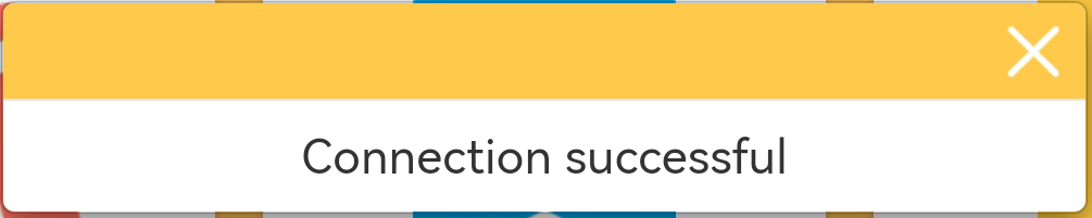

  7. Wenn die Verbindung erfolgreich ist, gibt Ihr Produkt ein „Ding-Dong“ Geräusch von sich und die App wird anzeigen, dass die Verbindung erfolgreich war.
