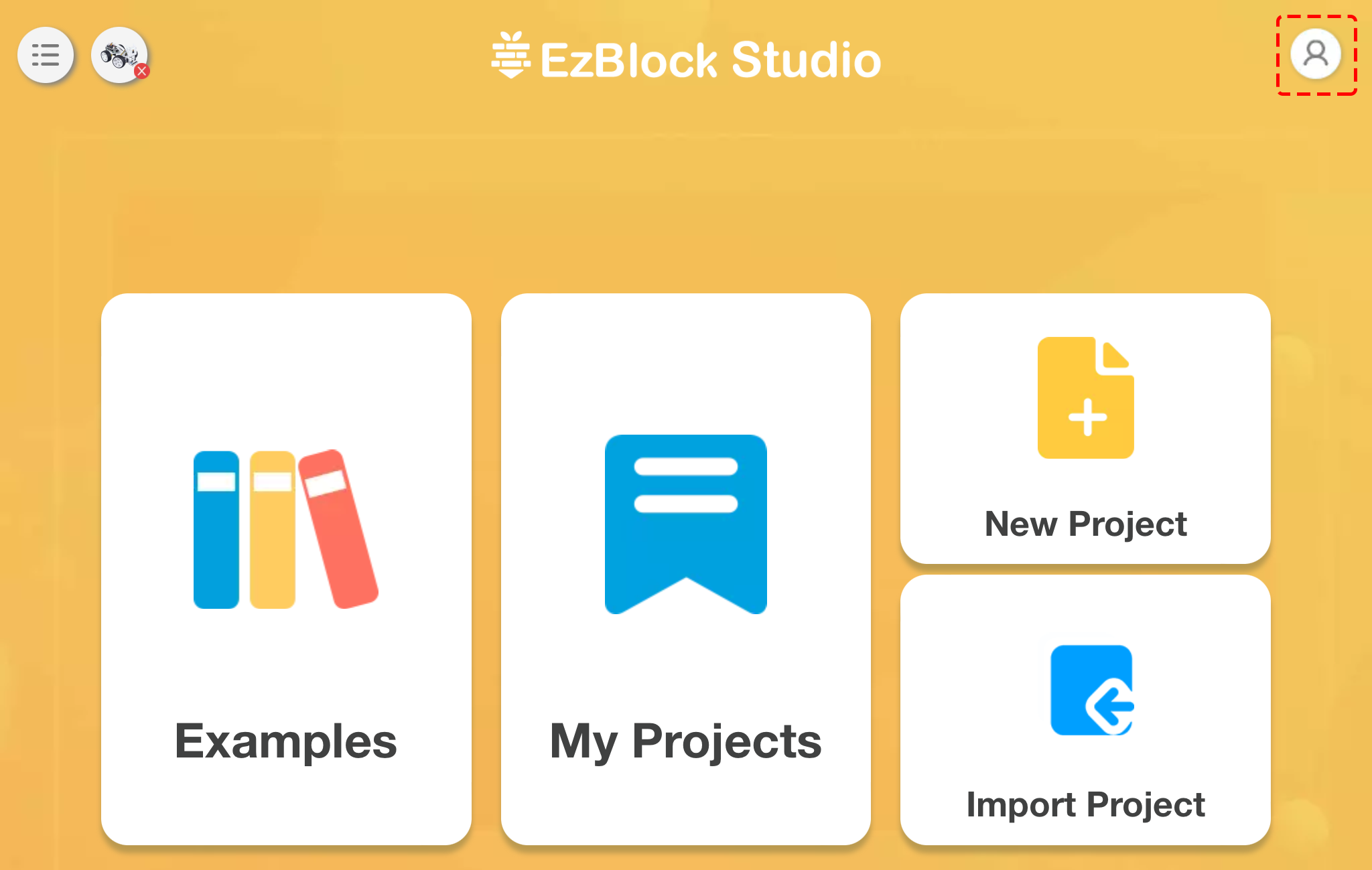

  1. Klicken Sie auf das Symbol in der oberen rechten Ecke, um sich in Ihr Konto einzuloggen.

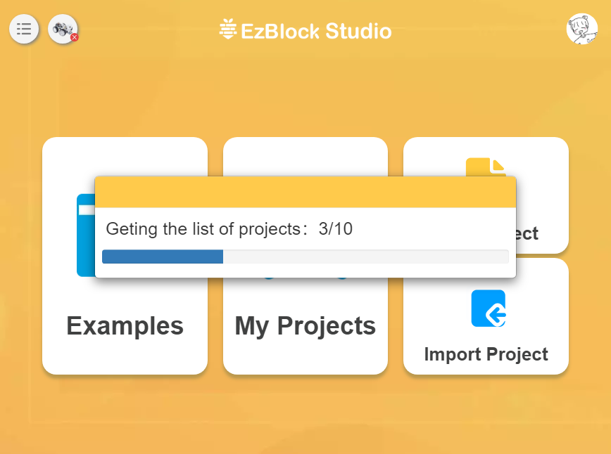

  3. Nachdem Sie Save All Porjects Locally angeklickt haben, werden alle Projekte und Bibliotheken in Ihrem Konto erkannt und heruntergeladen. Der Download erfolgt hier nicht in einen Ordner auf Ihrem Gerät, sondern auf die Seite My Projects der App.

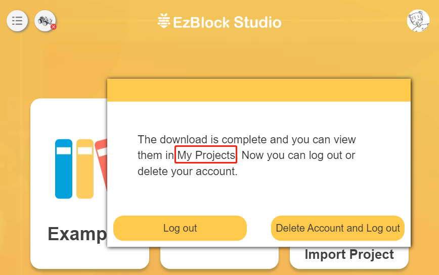

  4. Sobald der Download abgeschlossen ist, werden Sie aufgefordert, zur Seite My Projects zu gehen, um die heruntergeladenen Elemente anzusehen. An dieser Stelle können Sie Ihr Konto löschen und sich abmelden oder, wenn Sie nicht ganz sicher sind, einfach auf Ausloggen klicken und die heruntergeladenen Projekte zuerst überprüfen.
