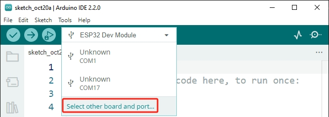

Dies liegt daran, dass der USB-Treiber für den ESP32 sich von den regulären Arduino-Boards unterscheidet. Die Arduino IDE kann dieses Board nicht automatisch erkennen.
In einem solchen Szenario müssen Sie das richtige Board manuell auswählen, indem Sie diesen Schritten folgen:
  1. Klicken Sie auf „Wählen Sie ein anderes Board und einen anderen Port“.
    ../_images/unknown_select.png

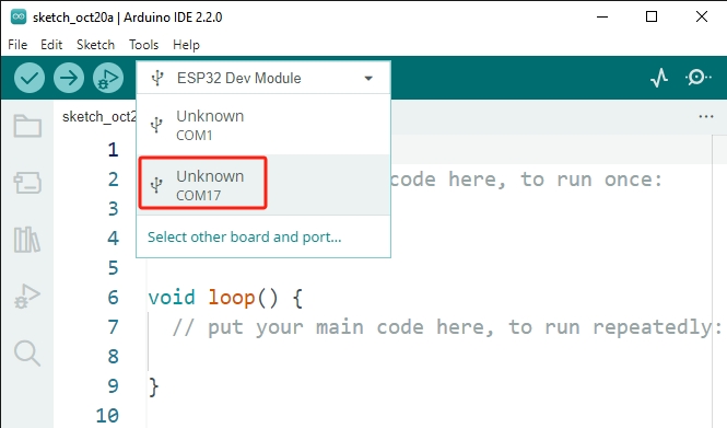

  2. Geben Sie in der Suche „esp32 dev module“ ein, wählen Sie das erscheinende Board aus. Wählen Sie danach den richtigen Port und klicken Sie auf OK.
    ../_images/unknown_board.png
  3. Nun sollten Sie Ihr Board und Ihren Port in diesem Schnellansichtsfenster sehen können.
