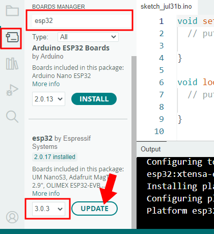

Q1: 'ledcAttach' was not declared in this scope
Beim Verwenden von LEDs, RGB-LEDs oder passiven Summern benötigen Sie das LEDC Peripheriegerät des ESP32-Boards, um PWM-Signale zu erzeugen. Das ESP32-Board wurde jedoch kürzlich auf Version 3.0 aktualisiert, was Änderungen an den Funktionsnamen und der Nutzung innerhalb des LEDC Peripheriegeräts verursacht hat.
Daher haben wir unseren Code entsprechend aktualisiert. Wenn Sie beim Kompilieren auf ledc-bezogene Probleme stoßen, aktualisieren Sie bitte Ihr ESP32-Board auf Version 3.0 oder höher.
../_images/version_3.0.3.png
