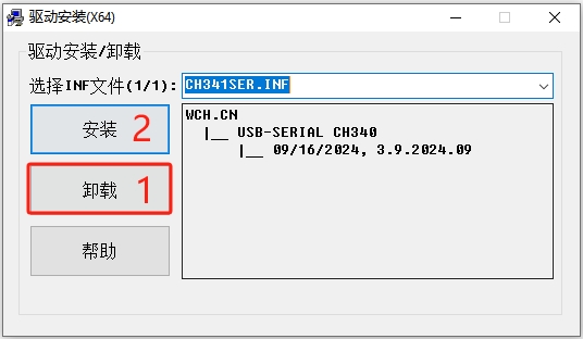

  2. Doppelklicken Sie auf die .exe-Datei. Wenn Sie die ZIP-Version heruntergeladen haben, extrahieren Sie diese zuerst.
  3. Klicken Sie zuerst auf „Uninstall“, um vorherige Treiber zu entfernen, und dann auf „Install“.
    ../_images/driver_ch340_install.png

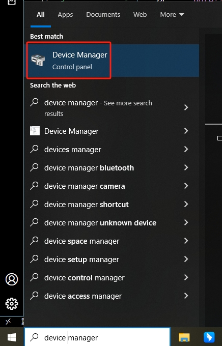

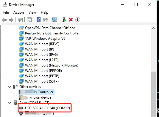

  4. Öffnen Sie den Geräte-Manager (⊞ Win + R drücken, „device manager“ eingeben, Enter drücken).
    ../_images/driver_ch340_device.png
  5. Unter Anschlüsse (COM & LPT) sollte USB-SERIAL CH340 (COM##) angezeigt werden.

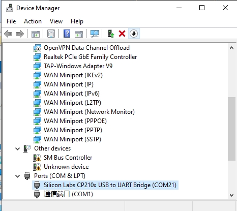

  3. Nach der Installation verbinden Sie Ihr CP2102-Gerät mit einem USB-Port. Öffnen Sie den Geräte-Manager (⊞ Win + R drücken, devmgmt.msc eingeben und Enter drücken).
  4. Erweitern Sie den Abschnitt Anschlüsse (COM & LPT). Dort sollte ein Eintrag wie Silicon Labs CP210x USB to UART Bridge (COM#) erscheinen.
    ../_images/driver_cp2102_com.png
  5. Wenn das Gerät ohne Warnsymbol angezeigt wird, wurde der Treiber erfolgreich installiert und funktioniert einwandfrei.

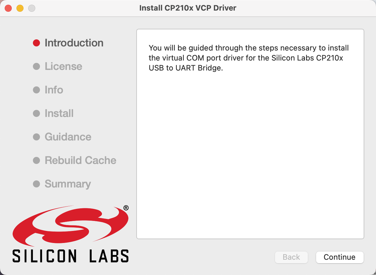

Die CP2102 USB-zu-UART-Schnittstelle wird von Silicon Labs hergestellt. In neueren macOS-Versionen ist grundlegende Unterstützung enthalten, jedoch wird für vollständige Kompatibilität empfohlen, den offiziellen Treiber zu installieren.
  1. Besuchen Sie die Seite USB to UART Bridge VCP Drivers und laden Sie den CP210x VCP Mac OSX Driver für Ihr System (Apple Silicon oder Intel) herunter.
  2. Entpacken Sie die heruntergeladene ZIP-Datei, doppelklicken Sie auf die enthaltene .dmg-Datei, um sie bereitzustellen.
  3. Öffnen Sie das bereitgestellte Volume und führen Sie Install CP210x VCP Driver.app aus.
  4. Folgen Sie den Anweisungen zur Installation.
    ../_images/driver_cp2102_mac_install.png
