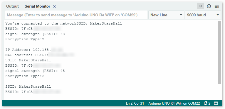

打开串口监视器,您将看到类似如下内容。Arduino 将输出您设备的 IP 和 MAC 地址,以及网络的信号强度。
../_images/01_1_wifi.png
