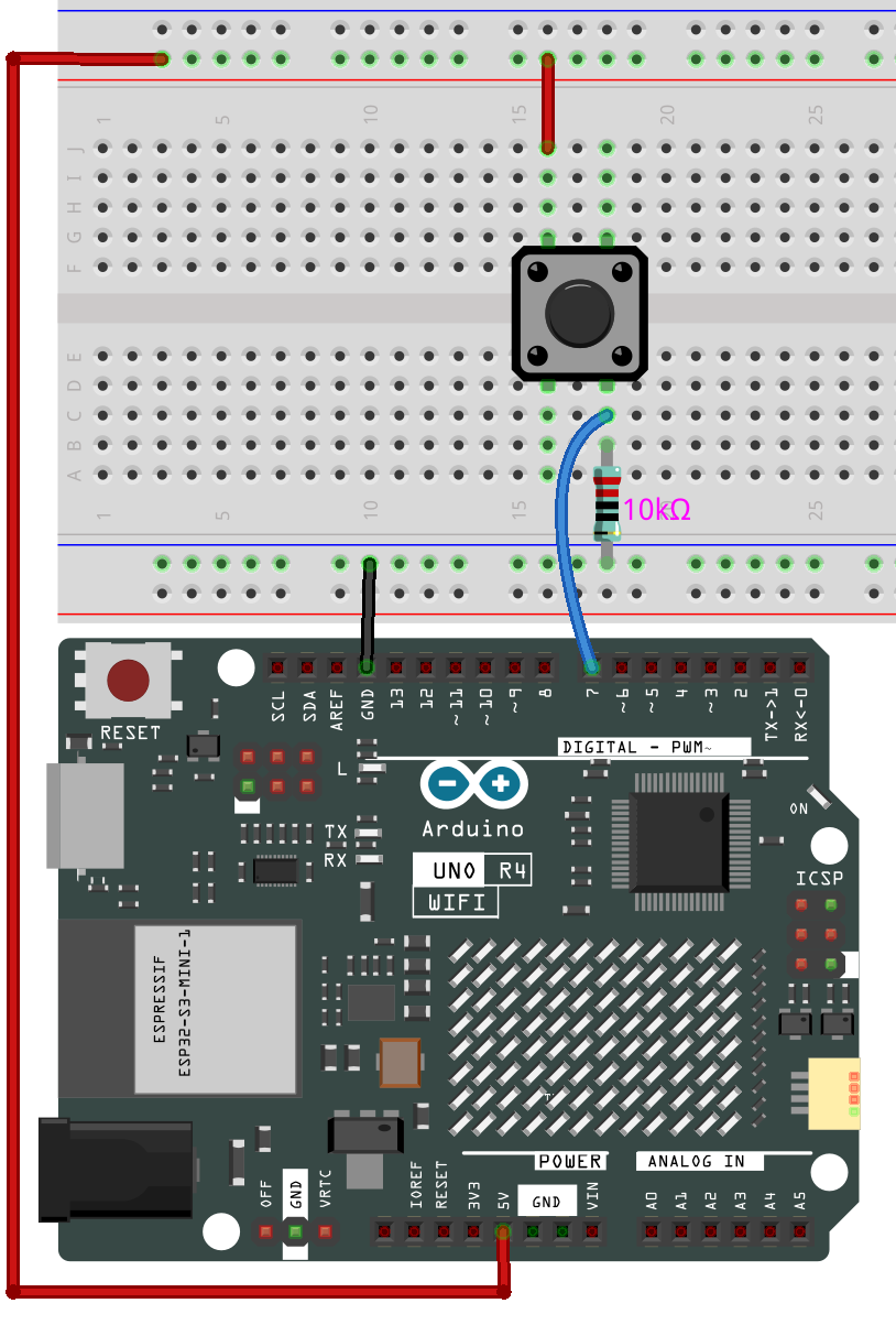

使用 Arduino Uno R4 WiFi 控制鼠标非常简单。通过使用 Mouse.move(x,y) 命令,您可以轻松控制鼠标移动。更新光标位置时,它始终相对于光标的先前位置。
以下是一个简单的示例,演示了如何使用按钮控制鼠标光标。
电路图
../_images/05_hid_1_bb.png

当您使用 Mouse.move() 命令时,Arduino 会接管您计算机的鼠标!为了确保在运行使用此功能的 sketch 时不会失去对计算机的控制,请确保在调用 Mouse.move() 之前设置一个可靠的控制系统。此 sketch 包含一个按钮来切换鼠标,因此只有在按下按钮后才会运行。

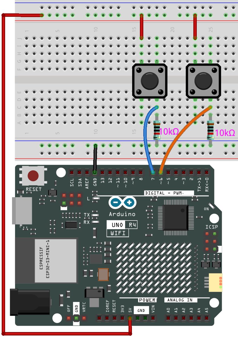

在此实例中,Arduino Uno R4 WiFi 被配置为模拟两个常用的键盘快捷键:”Ctrl+C” 用于复制,”Ctrl+V” 用于粘贴。连接到 Arduino 的两个物理按钮用作触发器。连接到引脚 7 的按钮启动复制操作,而连接到引脚 8 的按钮触发粘贴。
按下任一按钮时,Arduino 使用 Keyboard.press()Keyboard.releaseAll() 函数模拟相应的键盘快捷键。此示例说明了如何为特定任务设计专用硬件接口,从而无需键盘即可方便地执行重复性操作。这在需要快速数据操作的工作场所或受益于简化控制的无障碍设置中可能特别有利。
电路图
../_images/05_hid_2_bb.png
