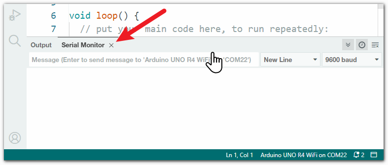

  2. 如果您正在运行Arduino IDE的串口监视器或串口绘图器,请关闭它们。
    您可以通过点击串口监视器选项卡上出现的X图标来关闭它:
    ../_images/close_serial_monitor2.png

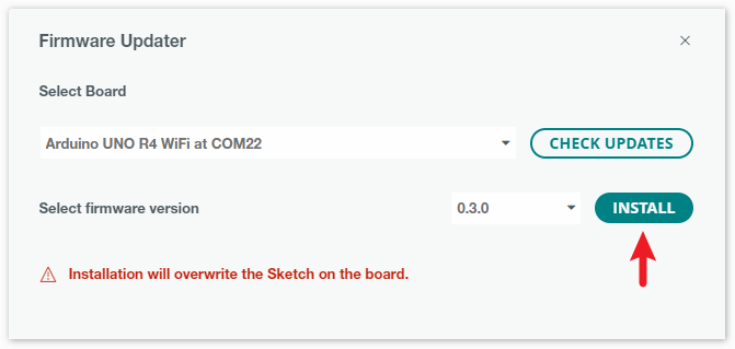

  5. 点击”CHECK UPDATES”按钮。 对话框中将会出现一个”INSTALL”按钮。
    ../_images/update_firmware_2.png
  6. 点击”INSTALL”按钮。 将开始”Installing firmware”过程,如对话框底部附近的消息所示。
    ../_images/update_firmware_3.png

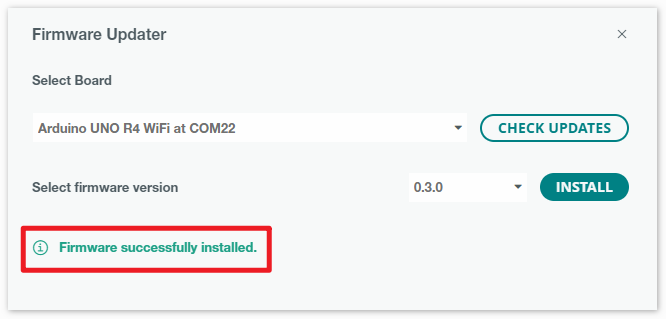

  7. 等待固件更新过程成功完成,如对话框中的消息所示: Firmware successfully installed.
    ../_images/update_firmware_4.png
