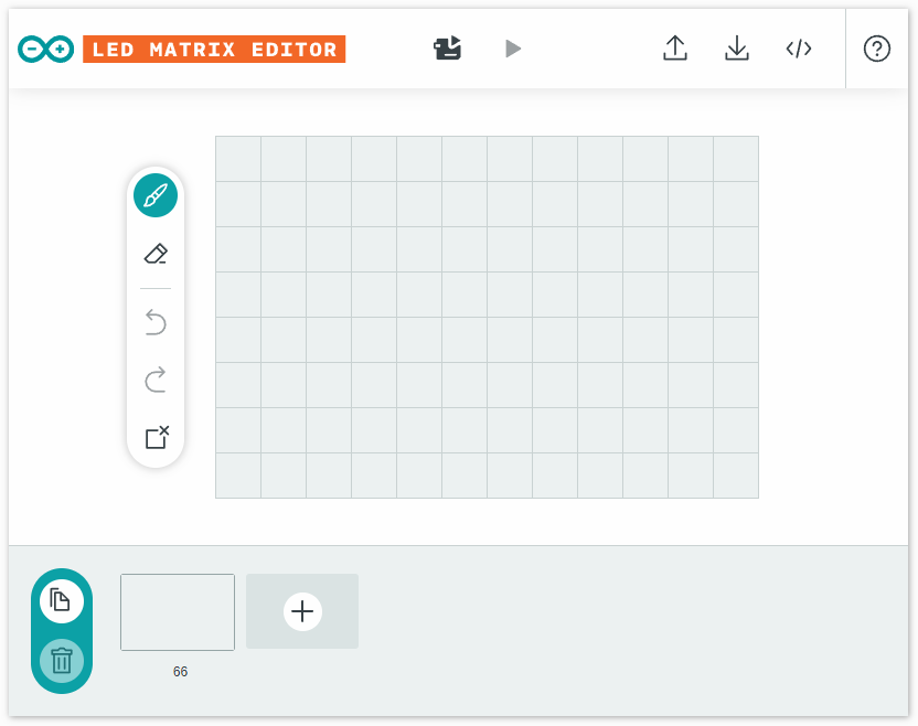

  1. 打开 LED 矩阵编辑器
    ../_images/04_led_matrix_editor_1.png

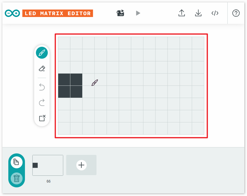

  2. 在中央画布上绘制您的图案
    ../_images/04_led_matrix_editor_2.png

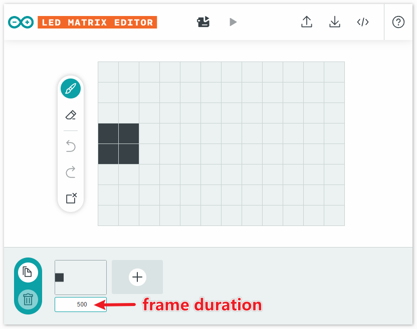

  3. 以毫秒为单位设置帧间隔
    ../_images/04_led_matrix_editor_3.png

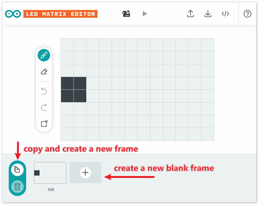

  4. 您可以创建一个新的空白帧,或从当前帧复制并创建一个新帧。
    ../_images/04_led_matrix_editor_4.png

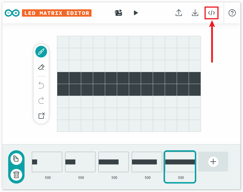

  5. 导出 .h 头文件
    ../_images/04_led_matrix_editor_5.png ../_images/04_led_matrix_editor_6.png
    点击确定后,您将收到一个名为 animation.h 的文件。

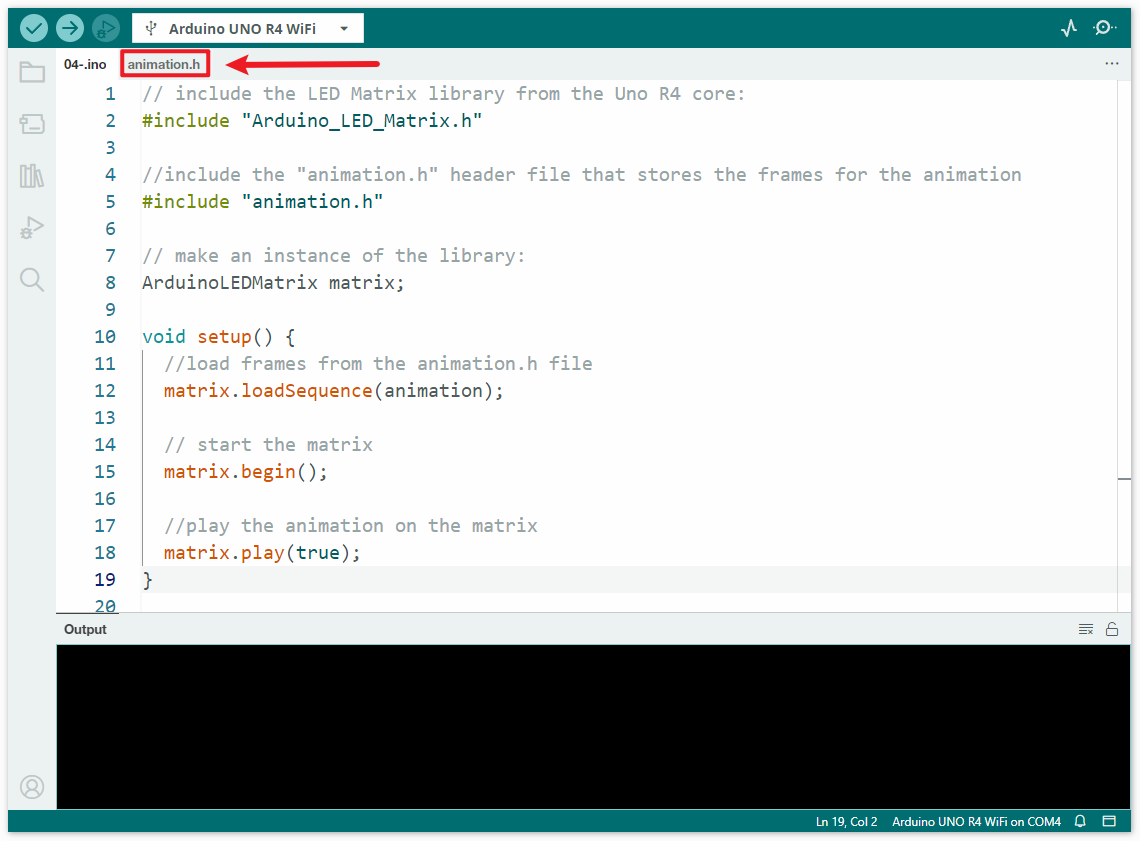

  1. 首先,创建一个 sketch。您可以打开位于路径 elite-explorer-kit-main\r4_new_feature\04-led_matrix 下的 04-led_matrix.ino 文件,或将此代码复制到 Arduino IDE 中。
  2. 如果您使用的是来自 elite-explorer-kit-main\r4_new_feature\04-led_matrix 路径的代码,您会在 Arduino IDE 中找到一个名为 animation.h 的选项卡。打开它,并用您从网站获取的 .h 文件替换现有代码。
    ../_images/04_animation_h_file.png
  3. 如果您创建了自己的 sketch,则需要将从网页获得的 .h 文件复制到 sketch 的同一目录中。
  4. 在 Arduino IDE 中设置好您喜欢的代码并将其上传到您的 Arduino UNO R4 WiFi 后,您的 LED 矩阵现在应该显示您定义的图案。
