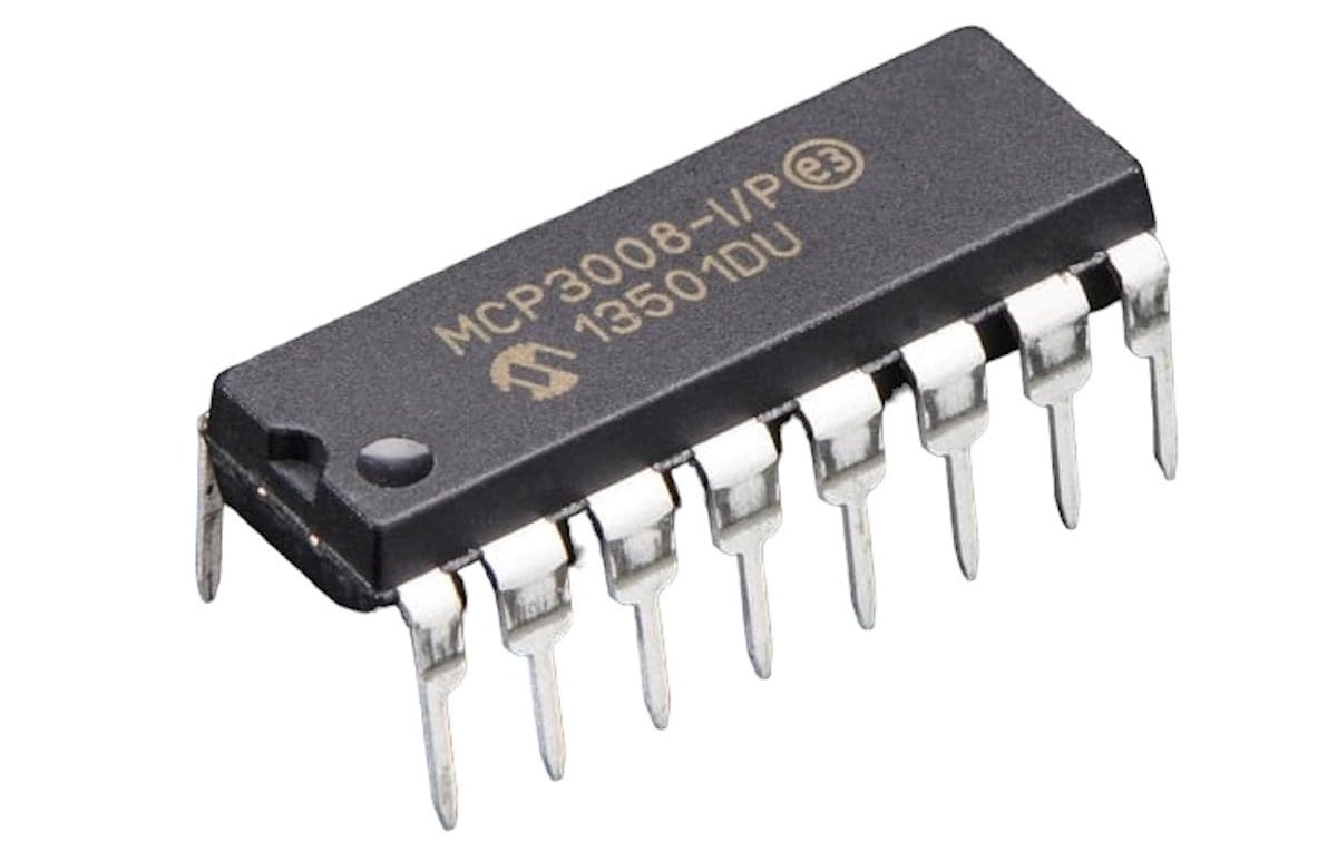

MCP3008
MCP3008 は 8 チャネル入力を備えた 10 ビット逐次比較型アナログ-デジタルコンバータ (ADC) で、SPI (Serial Peripheral Interface) 通信プロトコルを採用しています。 マイクロコントローラと接続してアナログ入力信号をデジタルデータに変換し、後段処理に利用できます。
../../_images/MCP30081.jpg
