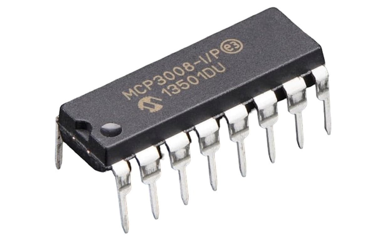

MCP3008
El MCP3008 es un convertidor analógico-digital (ADC) de aproximaciones sucesivas de 10 bits con 8 canales de entrada y un protocolo de comunicación SPI (Interfaz Periférica Serial). Es capaz de interactuar con un microcontrolador para convertir señales de entrada analógicas en datos digitales para su posterior procesamiento.
