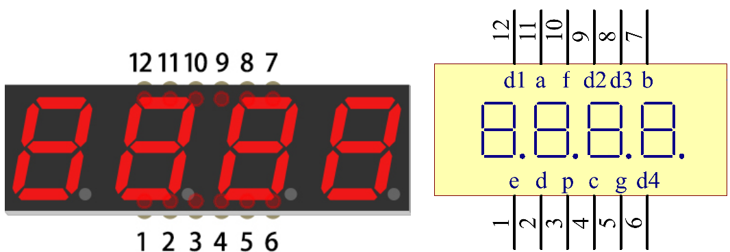

Pantalla de 7 segmentos y 4 dígitos
La pantalla de 7 segmentos y 4 dígitos consta de cuatro pantallas de 7 segmentos que trabajan juntas.

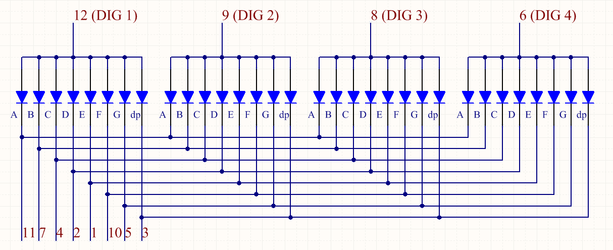

La pantalla de 7 segmentos y 4 dígitos funciona de forma independiente. Utiliza el principio de persistencia visual humana para mostrar rápidamente los caracteres de cada segmento de 7 en un bucle para formar cadenas continuas.
Por ejemplo, cuando se muestra «1234» en la pantalla, «1» se muestra en el primer segmento de 7, y «234» no se muestra. Después de un período de tiempo, el segundo segmento de 7 muestra «2», el 1º, 3º y 4º de 7 segmentos no se muestran, y así sucesivamente, la pantalla digital muestra en turno. Este proceso es muy corto (normalmente 5 ms), y debido al efecto de posimagen óptica y el principio de residuo visual, podemos ver cuatro caracteres al mismo tiempo.

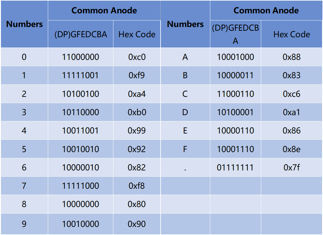

Códigos de visualización
Para ayudarte a conocer cómo las pantallas de 7 segmentos (Ánodo Común) muestran números, hemos dibujado la siguiente tabla. Los números son del 0-F mostrados en la pantalla de 7 segmentos; (DP) GFEDCBA se refiere al conjunto de LED correspondiente configurado en 0 o 1. Por ejemplo, 11000000 significa que DP y G están configurados en 1, mientras que los demás están configurados en 0. Por lo tanto, el número 0 se muestra en la pantalla de 7 segmentos, mientras que el código HEX corresponde al número hexadecimal.
