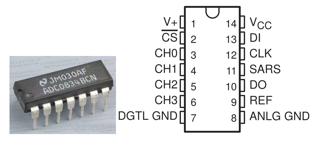

El ADC0834 es un convertidor analógico a digital de aproximación sucesiva de 8 bits, equipado con un multiplexor multicanal configurable de entrada y entrada/salida en serie. La entrada/salida en serie está configurada para interactuar con registros de desplazamiento estándar o microprocesadores.
../../_images/image3091.png

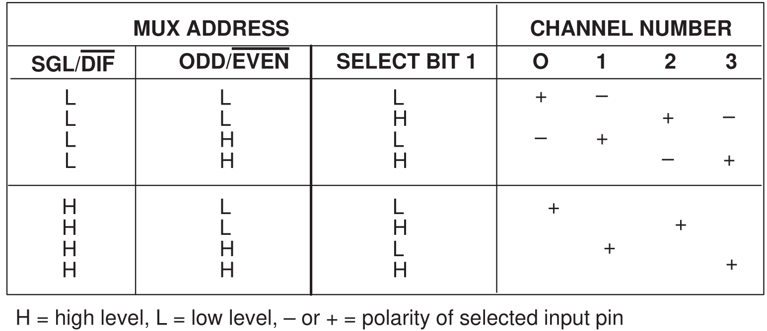

Tabla de Lógica de Control de Dirección MUX del ADC0834
../../_images/image1761.png
