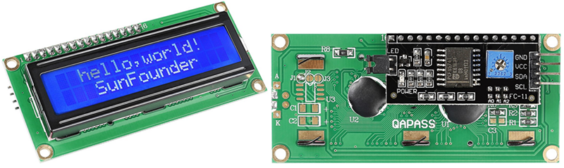

Como todos sabemos, aunque las pantallas LCD y algunas otras mejoran enormemente la interacción hombre-máquina, comparten una debilidad común. Cuando están conectadas a un controlador, múltiples IOs serán ocupados por el controlador que no tiene tantos puertos externos. Además, esto restringe otras funciones del controlador.
Por lo tanto, se desarrolló el LCD1602 con un módulo I2C para resolver este problema. El módulo I2C tiene un chip PCF8574 I2C incorporado que convierte los datos seriales I2C en datos paralelos para la pantalla LCD.

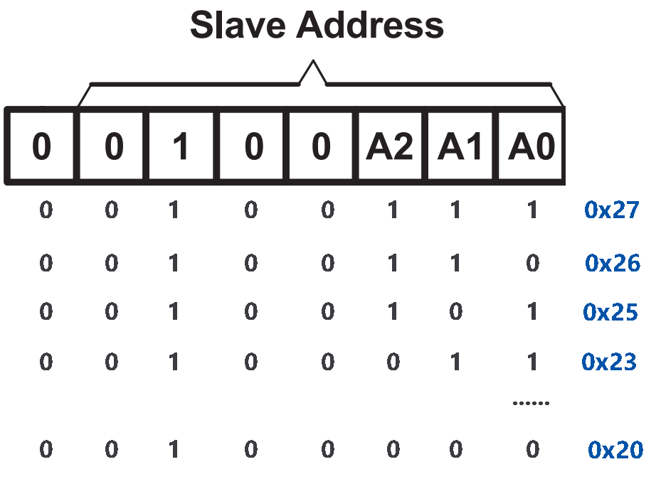

Dirección I2C
La dirección predeterminada es básicamente 0x27, en algunos casos puede ser 0x3F.
Tomando como ejemplo la dirección predeterminada de 0x27, la dirección del dispositivo se puede modificar cortocircuitando las almohadillas A0/A1/A2; en el estado predeterminado, A0/A1/A2 es 1, y si la almohadilla está cortocircuitada, A0/A1/A2 es 0.

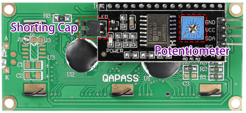

Retroiluminación/Contraste
La retroiluminación se puede habilitar con un capuchón de puente, desconecta el capuchón de puente para deshabilitar la retroiluminación. El potenciómetro azul en la parte trasera se usa para ajustar el contraste (la relación de brillo entre el blanco más brillante y el negro más oscuro).
../../_images/back_lcd16021.jpg
  • Capuchón de puente: La retroiluminación se puede habilitar con este capuchón, desconéctalo para deshabilitar la retroiluminación.
  • Potenciómetro: Se utiliza para ajustar el contraste (la claridad del texto mostrado), que aumenta en la dirección de las agujas del reloj y disminuye en la dirección contraria a las agujas del reloj.
