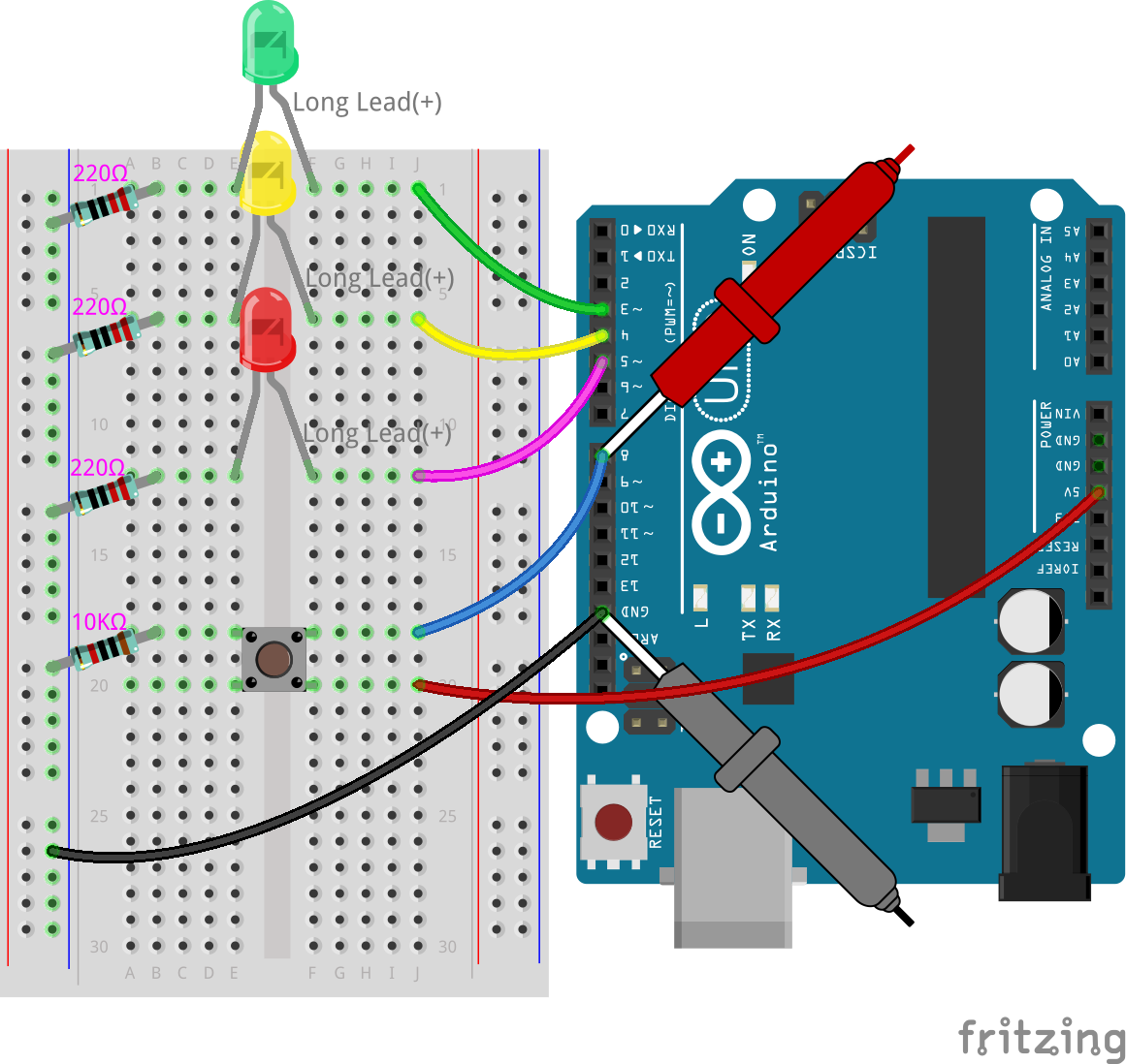

Segui il diagramma di collegamento o i passaggi qui sotto per costruire il tuo circuito.
../_images/8_traffic_light_button.png
  1. Inizia con il circuito semaforico della lezione precedente.
../_images/7_traffic_light.png
  1. Trova un pulsante.
../_images/8_traffic_button.png
I pulsanti sono componenti onnipresenti nell’elettronica, funzionando come interruttori per aprire o chiudere i circuiti. Di seguito è mostrata la struttura interna di un pulsante, insieme al suo simbolo comune utilizzato nei diagrammi dei circuiti.
../_images/8_traffic_button_symbol.png
Anche se i pulsanti hanno quattro pin, i pin 1 e 2 sono collegati tra loro, così come i pin 3 e 4. Premendo il pulsante, tutti e quattro i pin si connettono, chiudendo il circuito.
  1. Inserisci il pulsante nel breadboard, attraversando il gap centrale, con i pin nei fori 18e, 18f, 20e e 20f.
Se non sei sicuro di come inserire il pulsante, prova entrambe le direzioni. In un modo, lo spazio tra i pin sarà leggermente troppo stretto per adattarsi.
../_images/8_traffic_light_button_button.png
  1. Collega il pin in alto a destra del pulsante al pin digitale 8 dell’Arduino Uno R3 con un lungo cavo jumper, inserendo un’estremità nel foro 18j e l’altra nel pin 8.
../_images/8_traffic_light_button_pin8.png
  1. Posiziona una resistenza da 10KΩ tra il pin in alto a sinistra del pulsante e il ground, collegando un’estremità al foro 18a e l’altra alla barra negativa del breadboard. Questa resistenza porta il pin 8 a terra, stabilizzandolo su LOW quando il pulsante non viene premuto.
Il pin 8 serve come ingresso per leggere lo stato del pulsante. Le schede Arduino leggono tensioni comprese tra 0 e circa 5 volt sui pin di ingresso, interpretandole come LOW o HIGH in base a una soglia di tensione. Perché un pin legga come HIGH, deve avere più di 3 volt. Per leggere come LOW, deve avere meno di 1,5 volt.
Senza la resistenza da 10K, il pin 8 collegato solo al pulsante fluttuerebbe tra 0 e 5V, causando una variazione casuale del suo stato tra HIGH e LOW.
La resistenza da 10K collegata dal pin 8 a terra abbassa la tensione del pin a livello di terra, assicurando che legga come LOW quando il pulsante non è premuto.
  1. Infine, alimenta il pulsante collegando la barra positiva del breadboard al pin 5V dell’Arduino Uno R3 con un cavo di alimentazione rosso.

Misurazione della Tensione sul Pin 8
Sappiamo già come funziona la sezione dei LED nel nostro circuito dalla lezione precedente. Ogni LED, agendo come output, è controllato da diversi pin sull’Arduino Uno R3.
Tuttavia, il pulsante collegato al pin 8 è diverso. È un dispositivo di input. Il pin 8 leggerà la tensione in entrata anziché inviare tensione in uscita.
Usiamo un multimetro per testare la tensione sul pin 8 quando il pulsante è premuto e rilasciato. Potresti aver bisogno di un amico per premere il pulsante durante questa misurazione.
  1. Imposta il multimetro sulla modalità DC a 20 volt.
../_images/multimeter_dc_20v.png
  1. Quando il pulsante non è premuto, misura la tensione sul pin 8. Tocca il puntale rosso del multimetro sul pin 8 e il puntale nero su GND.
../_images/8_traffic_voltage.png
  1. Registra la tensione misurata nella tabella.
Stato del Pulsante
Tensione Pin 8
Stato
Rilasciato
0,00 volt
Premuto
  1. Fatti aiutare da un amico a premere il pulsante, quindi continua a misurare la tensione sul pin 8.
  1. Quando il pulsante è premuto, registra la tensione sul pin 8 nella tabella.
Stato del Pulsante
Tensione Pin 8
Stato
Rilasciato
0,00 volt
Premuto
≈4,97 volt
  1. Le schede Arduino leggono tensioni comprese tra 0 e circa 5 volt sui pin di ingresso, interpretandole come LOW o HIGH in base a una soglia di tensione. Perché un pin legga come HIGH, deve avere più di 3 volt. Per leggere come LOW, deve avere meno di 1,5 volt.
    In base alla tensione misurata, compila lo stato del pin 8.
Stato del Pulsante
Tensione Pin 8
Stato Pin 8
Rilasciato
0,00 volt
LOW
Premuto
≈4,97 volt
HIGH
