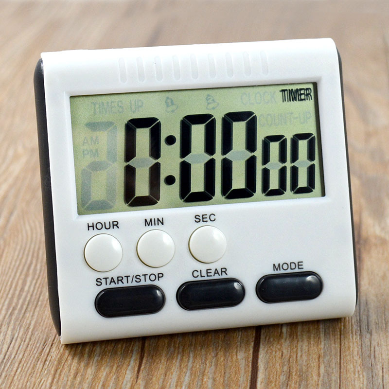

Temporizzazione Sonora nell’Era Elettronica
../_images/19_timer.jpg
Con l’ingresso nell’era elettronica, i timer sonori si sono evoluti. L’introduzione dei buzzers elettronici, soprattutto con l’ausilio di microcontrollori come l’Arduino, ha permesso alla misurazione del tempo di diventare indipendente dai grandi dispositivi meccanici. Questi piccoli dispositivi possono produrre suoni di diverse frequenze e toni, che possono essere utilizzati per vari tipi di temporizzazione, dai semplici timer da cucina al controllo di processi industriali complessi. Esempi includono i sistemi di chiamata per infermieri negli ospedali moderni, le campanelle scolastiche e i promemoria nei dispositivi elettronici personali, tutti utilizzano i buzzers elettronici per la gestione del tempo.
